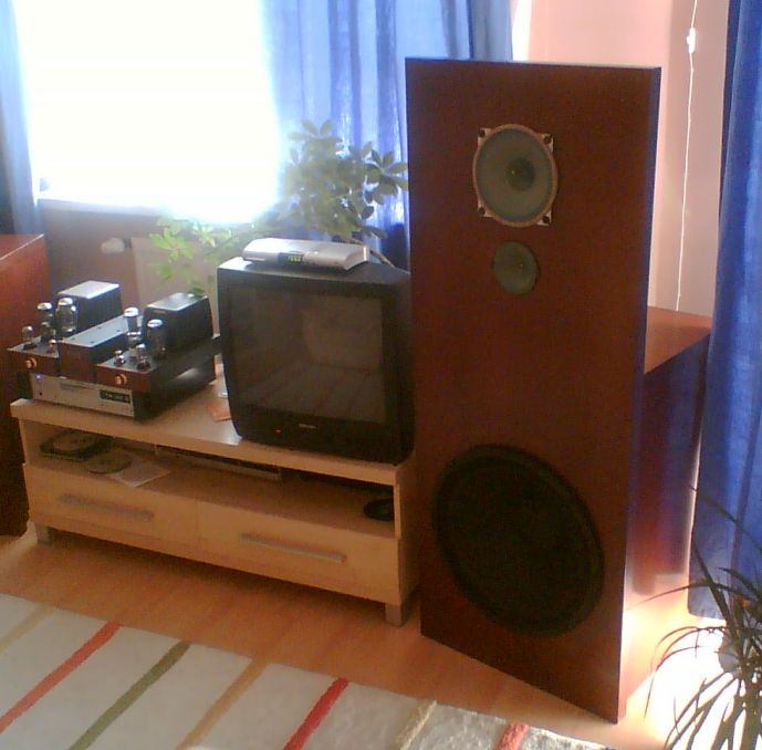

Hannibale spraują się bardzo dobrze, tylko tak na prawdę nie mam z czym porównać, bo są to jedyne odgrody, które w życiu słyszałem :-( Bas dobrze się komponuje skutecznością do reszty głośników i na pewno nie jest go za mało. Zbudowałem dokładnie taką skrzynię, jaką poleca ŁF. W niektórych nagraniach jest go troszkę za dużo, ale może być to kwestia wielkości pomieszczenia i bliskości ściany (jak widać na zdjęciu trochę się ciasno zrobiło :-) Myślę, że na większej powierzchni i po dodaniu nóżek tłumiących będzie lepiej (na razie dechy stoją na panelach, bez żadnych nóżek). Za parę miesięcy się przeprowadzam, więc wielkość basu dobrałem do docelowej lokalizacji.
Sabcia średniotonowa to Tigges (alnico) taka jak na pierwszym od góry zdjęciu tutaj:
Zaloguj się, aby zobaczyć treść (możliwe logowanie za pomocą ) , wysokotonowa Alnico (taka jak na trzecim od góry zdjęciu na tej samej stronie. Na razie zwrotnica kokładnie według przepisu ŁF.

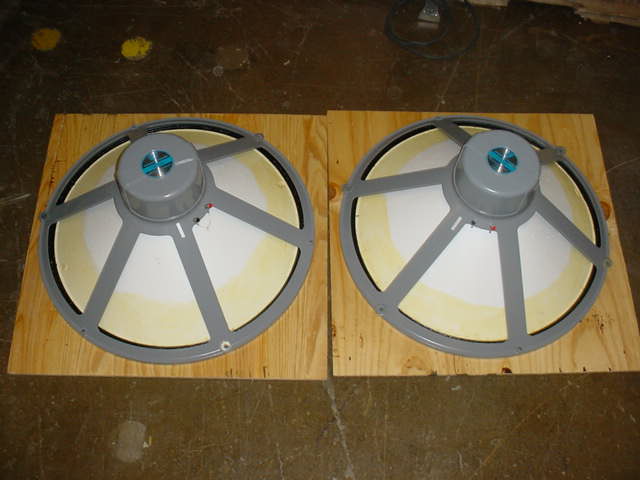

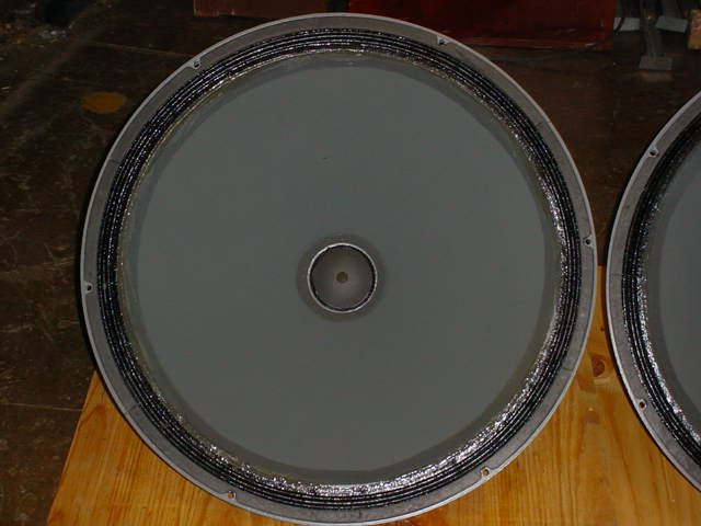

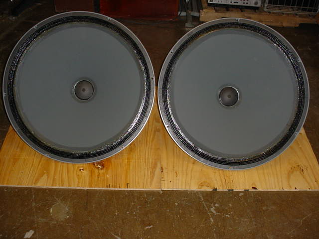

coś na bas.
30 cali EV/ University :-D
3500 USD za parkę.
zdjęcia:
