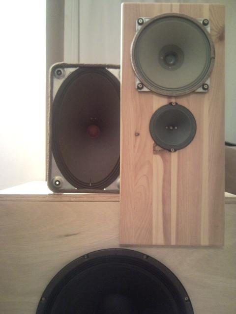

Maly update. Dotarl do mnie owalny Gaertz i swoim wygladem raczej rozbawil. Nawet na tak stary glosnik jakas stara lina zamiast gabki wyglada komicznie. Po odpaleniu na moment zglupialem. Inna szkola niz Saba, choc oczywiscie charakter vintage. Dla tych co lubia mieso w dolnej srednicy ten glosnik moze byc ostatnim. No i wiecej powietrza ale na to wplywa pewnie jego wielkosc.

Tu sa zdjecia tego Graetza (wybaczcie gowniana jakosc). Jak widac nieco wiekszy niz Sabcia i jak pisalem bardzo ciekawa linka zamiast gabki:)
Co maja na celu te szczeliny w membranie? Czy to ma zrobic ja bardziej podatna na ruchy?

Ta elipsa to zdaje się Isophon , sądząc po konstrukcji . Różni producenci sprzętu radiofonicznego wykorzystywali produkty Isophona , np. Telefunken , AEG , Siemens itd ..
Sprawują się dobrze w wielu opiniowanych na tym forum odgrodach .
Miały z reguły uszczelnienia filcowe . Z takim jak są u Ciebie ( sznur konopny ) , nie spotkałem się , a zwłaszcza z tymi wycięciami . Może spełniają funkcję o której wspomniałeś , przy szczelnym dokręceniu do wnętrza obudowy , zmniejszały trochę ciśnienie między membramą a przodem konstrukcji ( często były to drewniane ponacinane płyciny ) , umożliwiało to swobodniejszy - wydajniejszy ruch membramy .
A i jeszcze anegdota .
Ten filc uwielbiały mole , zżerały go z okrutną pedanterią .
Może w tym wypadku było podobnie , a sznur to DIY właściciela :)

Faktycznie Isophon tez robil takie naciecia na membranie wiec moze to tez ich zabawka. Niezaleznie od pochodzenia na razie jestem pod wrazeniem. Ale to moze nie trwac za dlugo bo dotarly dzis czarne Saby, co do ktorych mam spore oczekiwania. Zaraz podlaczam.
Z tymi molami to faktycznie moze byc prawda :)
