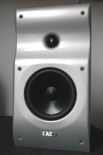

Jako pierwsze chciałem wam przedstawić monitorki dosyc popularnej firmy znanej z produkcjii wysokiej klasy głosników -niekoniecznie za wygórowaną cenę- Acoustic Energy-Linear One-

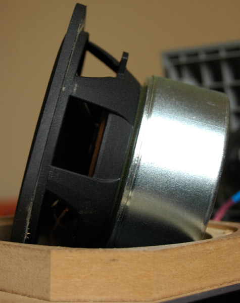

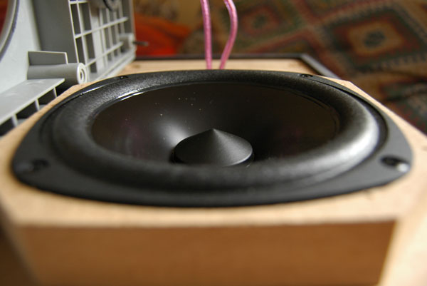

przetwornik średniotonowy- śliczny! :)

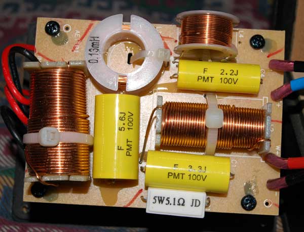

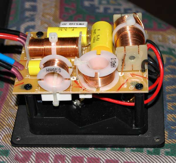

Zwrotnica:

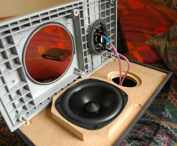

A wewnątrz...
I jeszcze góra :)
Musze napisać ,że tandetny plastik budzi watpliwości dopóki nie dotrzemy do tego co znajduje sie pod spodem ...
solidnie osadzony głosnik sredniotonowy rozwiewa nasze watpliwości lecz nie do konca...
Budzi je jeszce mocowanie wysokich tonów .. ale w mojej opini nie wplywa to nie korzystnie na odtwarzane wysokie tony , wrecz pomaga i separuje w jakims stopniu.
Obudowa jak na przedzial cenowy jest wykonana calkiem nieżle , posiada wzmocnienie które dzieli Ją na pół a przy tym daje oparcie dla wyprofilowanego kanału bass-reflex. Płyta frontowa bardzo gruba w miejscu mocowania głośnika średniotonowego ok- 30mm, normalnie ok 18 mm -Brawo!
Gniazda bi wiring również prezentują pewien konkretny poziom- nie ma na co narzekac!
Zwrotnica jest wyzwaniem dla tuningowiczów znajduje sie w niej kiepska cewka rdzeniowa i kilka ceramicznych rezystorów- fuj! Kondensatory foliowe :)
Przetworniki budzą respekt , a szczególnie mid range, piekny masywny odlew, membrana aluminowa, ekranowanie- nic dodać nic ująć
