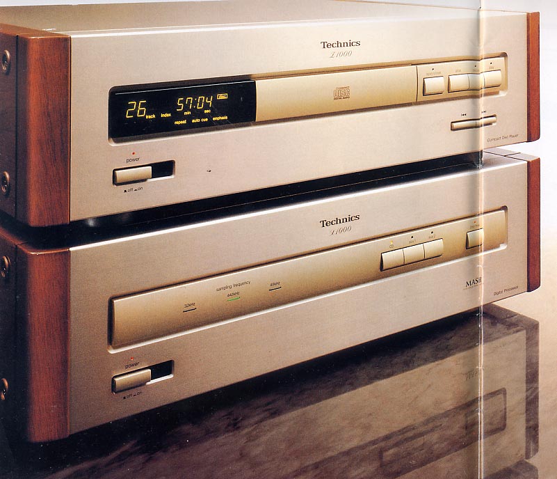

Gość discomaniac71
Rolandsinger
o mnie | ignoruj | PW
stat: 297 / 725 / 8
31 Maj 2007, 16:29
@ Dartman
Weź zatem swojego Technicsa i porównaj go w jednym dobrze skonfigurowanym systemie z cedekiem np. Advance Acoustic za 2,4 kzł. Mówię Ci, zdziwisz się.
Tylko problem z Allegroaudiofilami polega na tym, że oni nowych rzeczy w ogóle nie słuchają. No bo niby po co, skoro z góry wiadomo, że są tańsze, a więc muszą być gorsze.
PS. Co Ty masz do tego Denona? Ja słucham na głośnikach na Marantzu, a Danonek jest do odsłuchu słuchawkowego.
Buhahaha Roland hahahahahaha Ty rzeczywiscie nie wiesz co mowisz sugerujac sie marka Technics:):):) Dzielony DAC i naped z serii 1000 robiony byl bardzo krotko i w bardzo malej ilosci egzemplarzy (nieco ponad 200 sztuk). Kosztowal kilkanascie tysiecy DM a z drugiej reki dzis o ile sie nie myle trzeba dac jakies 6-7tys zl. Do tego sprzetu podchodzi sie w bialych rekawiczkach i tak jest sprzedawany. Dzwiekowo jest rewelacyjny. Advance Acoustics to jedna wielka kupa sluchalismy tego razem z josefem i kilkoma innymi forumowiczami w Krakowie (sa foty).
