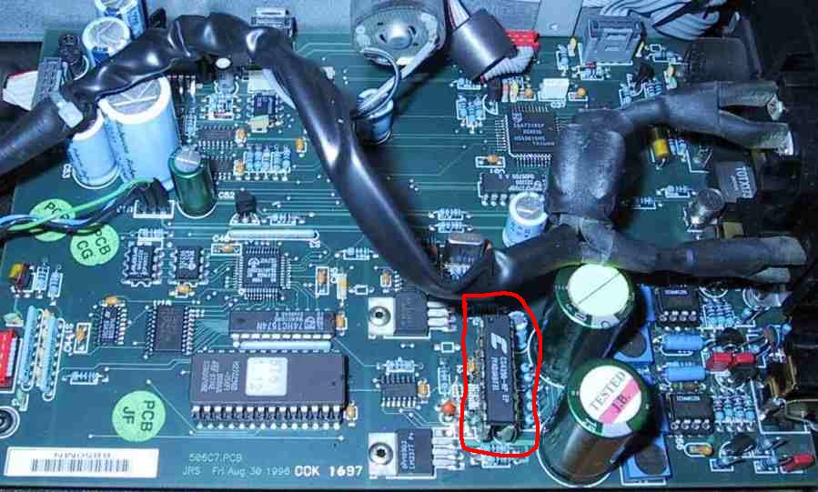

Pytanie do wszystkich Meridianowców posiadających CDP 506.20. Czy wszystkie wasze maszyny mają na przednim panelu napis 20-bit CD Player. Prawdopodobnie Meridian wprowadził wersję 20 bitową pakując ją w stare obudowy wersji podstawowej 16 bit (z zewnątrz żadnych cech szczególnych świadczących o wyższości nad wersją podstawową) a dopiero końcówkę produkcji umieścił w obudowach z napisem na przednim panelu świadczącą o tym, że dany CDP jest 20 bitowy.
Prawda to czy mit? Proszę obalić lub potwierdzić.
Wersję 16 bitową dało się upgradować do 20 lub 24 bitów przez wymianę przetwornika i wgranie nowego softu.
Wersję 20 bitową dało się upgradować do 24 bitów przez wymianę przetwornika i wgranie nowego softu.
Stąd jedynym pewnym sposobem na rozpoznanie wersji jest otwarcie obudowy i zobaczenie jaki ma przetwornik.
informacje o przetwornikach są wcześniej w wątku.
>wszystkie 20 bitowce jakie do tej pory widziałem miały napis z dwudziestką
po czym oprócz napisu, rozpoznaje sie wersję 20 bitową?

Wziąłem taką maszynę z prawem zwrotu i zapewnieniem, że jest to oryginalny 506.20 i niemodyfikowany. Historia o obudowach wydaje się dziwna, spytam jeszcze dystrybutora, pewnie warto jest zajrzeć do środka. Czy jedyny serwis to Nieporęt a może jest ktoś w Warszawie kto wie co powinno być w środku i chciałby pomóc. Człowiek od którego wziąłem sprzęt jest godny zaufania myślę, że jeśli już, to sam został oszukany.
Dzięki McGyver za info ale sprzęt rzekomo jest niemodyfikowany, jedynie gniazda RCA są dodatkowo zaaplikowane lepszej jakości. Prawdopodobnie usługa nieodpłatnie wykonywana przez dystrybutora przy zakupie sprzętu.

Jak rozpoznać która to wersja: zdjąć obudowę, poszukać scalaka Cirrus Logic (Crystal) w miejscu zaznaczonym na zdjęciu na czerwono, i odczytać jego symbol.
CS4328 występuje w 506.16.
W 506.20 jest CS4329
W506.24 jest CS4390.
Uwaga: żeby zdjąć obudowę trzeba ostrożnie zdemontować tą plastikową listwę z tyłu, odkręcić znajdujące się pod nią trzy śrubki, odkręcić cztery śrubki z tylnego panelu, odkręcić sześć śrubek na spodzie, i zsunąć pokrywę w kierunku tyłu.

Jakie zdjęcie miałeś na myśli, przeglądałem te zamieszczone przez ciebie wcześniej w tym wątku i nie widzę miejsca zakreślonego na czerwono. Jeśli możesz wklej odnośnik lub zamieść je jeszcze raz lub wyślij na priva. Będę wdzięczny nie musząc przeglądać wszystkich bebechów playera w poszukiwaniu scalaka o właściwym oznaczeniu.
