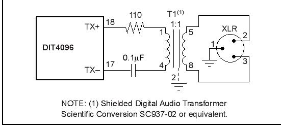

>Nie wiem po cholerę dokładać DIT4096
chociażby dla tego:
ja tam sobie założę ten nadajnik
moje lenistwo ostatnio coraz bardziej daje o sobie znać...
postawię sobie transporcik koło fotela
bo nie bardzo uśmiecha mi się wyprawa na drugi koniec salonu zmienić płytę..
co prawda można i bez niego się obejść ale w tedy dochodzi nam wiele szkodliwych czynników związanych z parametrami lini cyfrowej

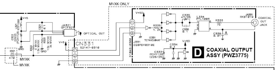

Nie znam tego odtwarzacza, ale wydawało mi ze skoro ktos pyta o koaxial to znaczy ze wogole nie ma SPDIF. Jezeli jest opto, to wyjscie coax jest banalnie proste do zrrobienia - wystarczy 74HC04.
sory ale coś mi załącznik wcieło...

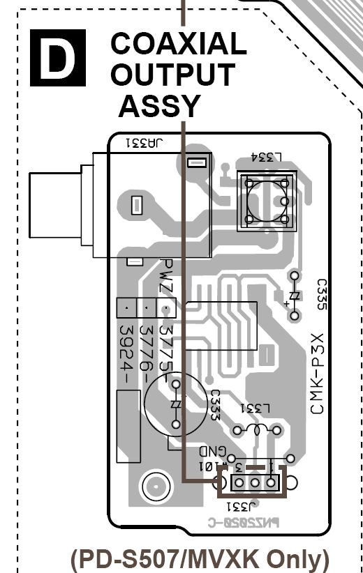

A tak to wygląda w pd-s507 (nie wszystkich, w moim brak).
A wyjście optyczne on już posiada czy trzeba kombinować sygnał?
Najprościej puścić przez bramki 74HC00 (3 równolegle, jedna nimi steruje), rezystor 1k na wejściu, kondensator sprzęgający, dzielnik na wyjściu i to wszytko, bez transformatora.

Pytałeś o wyjscie coaxial. W domyśle wszyscy przyjęli, ze chcesz wyjście S/PDIF. Standard konsumencki stosowany w sprzecie powszechnego uzytku ( własciwie jego warstwa fizyczna) określa między innymi poziomy napięć, typy złącz impedancje falową toru itp . Interfejs ten jest przystosowany do przenosznia sygnałów na niewielkie odłegłości (ok 1m). Jeżeli chcesz 10m to chyba trzeba wykorzystać zbalansowaną linię 110omów stosowaną w standardzie profesjonalnym AES/EBU. Bez transformatora się chyba nie obejdzie , jezeli ma być porządnie. Ale wyjście to nie wszystko - wejście DAC musi też być przystosowane do linii symetrycznej 110omów.
