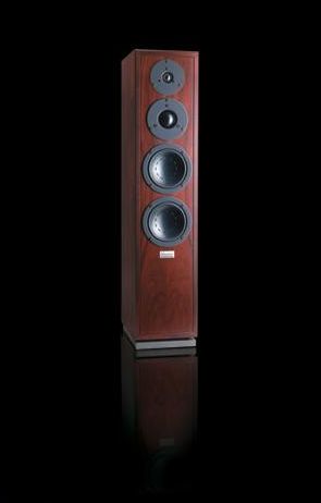

coś mi tu nie pasuje w kolejności na zdjęciach contour 2 contour 1.3 głośnik d-28 af
jeszcze kolumny z serii msp w których rzeczywiście są d-28 af
