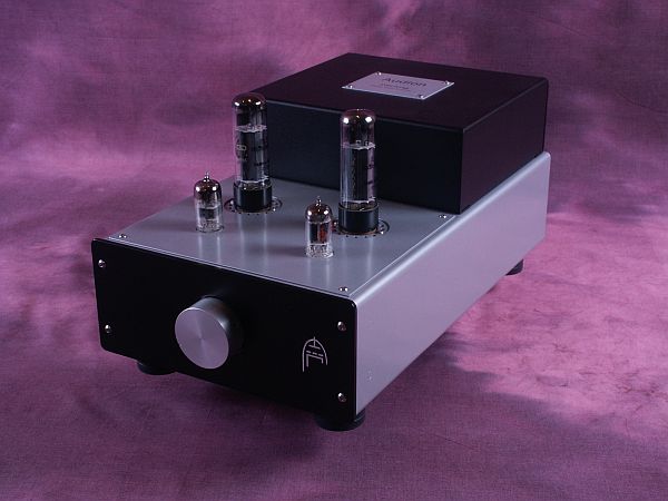

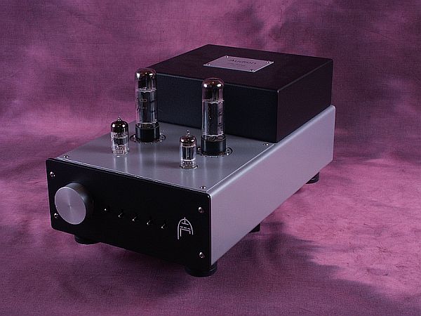

no... np. monobloki bądź integra Audion Sterling ->
recenzja integry ->
oraz fotki - Sterling Integrated i Sterling EL34 (monoblok ;-)

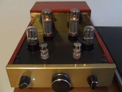

wzmacniacz SE bna EL34 w domorosłym wydaniu, znaczy się DIY, ale dostępny w "sklepie", czyli na Allegro ->
Zaloguj się, aby zobaczyć treść (możliwe logowanie za pomocą ) ;-)
faktycznie, jest trochę projektów wzmacniaczy SE wykorzystujących EL34, natomiast w praktyce (czyli na rynku ;-) spotykane są niemal wyłącznie w układzie push-pull; chyba w takiej konfiguracji EL34 działają i grają lepiej ;-)
