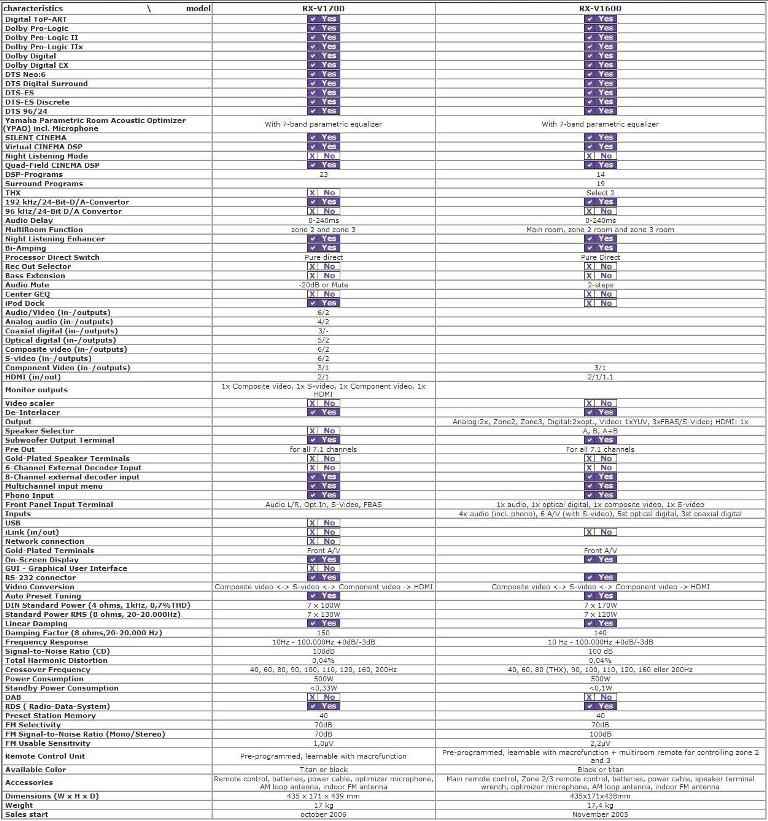

RX-V1700 nie ma skalera HDMI - ma konwersje analogowego wideo do HDMI i deinterlacer, ale skalera nie ma. Znajdziesz go dopiero w RX-V2700, albo w nowszym, słabszym modelu RX-V861.
Jeżeli masz zamiar korzystać z systemu automatycznej kalibracji to RX-V1700 ma system YPAO+, w którym można kalibrować bas poniżej 65Hz. W RX-V1600 jest YPAO i 65Hz to dolna granica.
Poczytaj recenzje RX-V2600 i RX-V2700 na www.audioholics.com - tam dowiesz się czy są jakieś poważne różnice między serią x600 a x700.
sorry za jakość fotki, ale przy zmniejszaniu wagi sie rozjechała, jak poszukasz na powyższym linku, to sobie to samo porównanie zrobisz na stronce.
