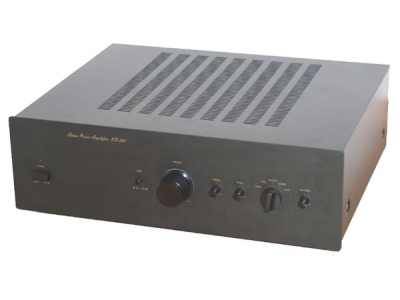

Witam serdecznie.
Postanowiłem założyć nowy post bo nigdzie nie znalazłem odpowiedzi.
Pytanie jest następujące czy możliwe jest aby we wzmacniaczu conrad wstawić wyjście słuchawkowe ponieważ takiego nie posiada. Borykam się z tym problemem już jakiś czas i w zasadzie już postanowiłem aby kupić wzmacniacz słuchawkowy ale pomyślałem że jakbym znalazł jakiegoś dobrego elektronika, który zna sie na rzeczy to może wstawiłby takowe wyjście. Prosze i poradę i pomoc.
Dołączam zdjęcia ww. wzmacniacza jedno zdjęcie jest co prawda Kody ale różnią się tylko naklejką.
Zapomniałem o zdjęciach:)
Jeszcze jedno zdjęcie bebechów.
Można wstawić ale IMO nie ma to sensu brać sygnał z końcówki mocy na słuchawki.
Czasami daje się na wyjśiu głośnikowym dzielnik rezytorowy 1:10 np. 47ohm/4.7ohm dla słuchawek niskoomowych, dla wysokoomowych wystarczy rezytor 100ohm.
Można dorobić sterowany tym samym pre i potencjometrem wzm. słuchawkowy, osobny od końćóki mocy.
