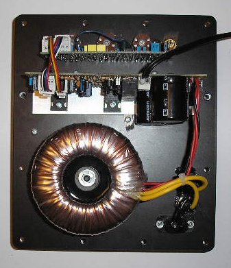

Troszkę czasu minęło od ostatnich wieści o SLS10 by majmaj :P no ale coz zycie, wszystko ma swoja cene. Teraz mam większe możliwości wiec powracam.
mam nowe info o wzmaku dla SLS padlo na Mosfet.
fotki i info:
-pojedyncze wejscie niskopoziomowe RCA
- regulacja wzmocnienia
- plynna zmiana fazy (0-180stopni)
- filtr subsoniczny (24db/okt)
- regulowany filtr dolnoprzepustowy ze zmiana nachylenia 12/14db i wylaczniekiem
- system autowlaczenia z wylacznikiem
- zabezpieczenia: termiczne, zwarciowe,
no i to chyba na tyle.

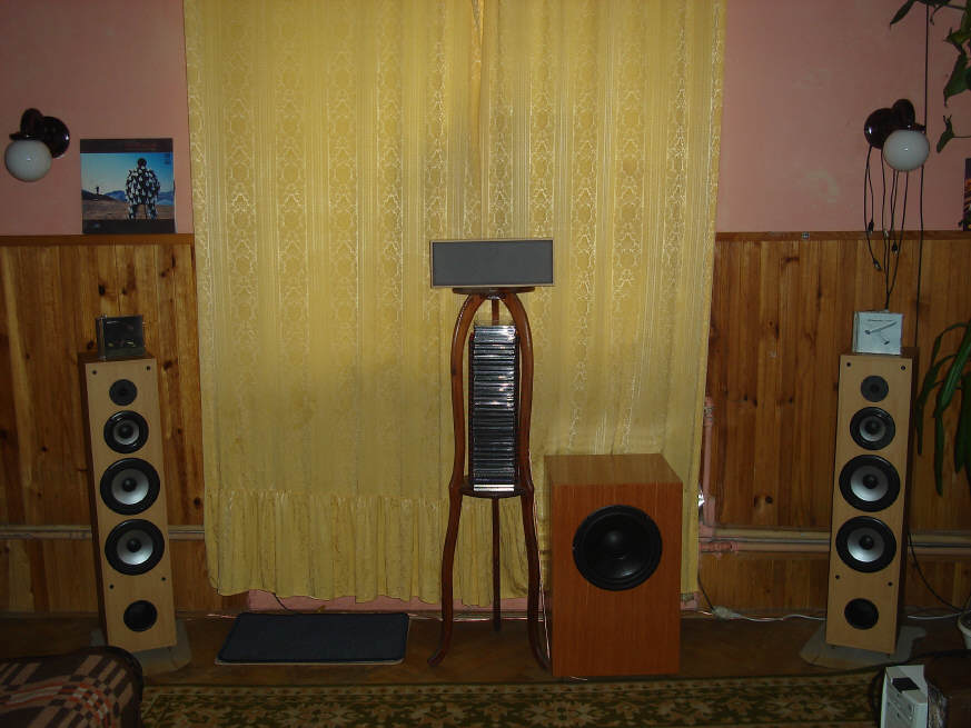

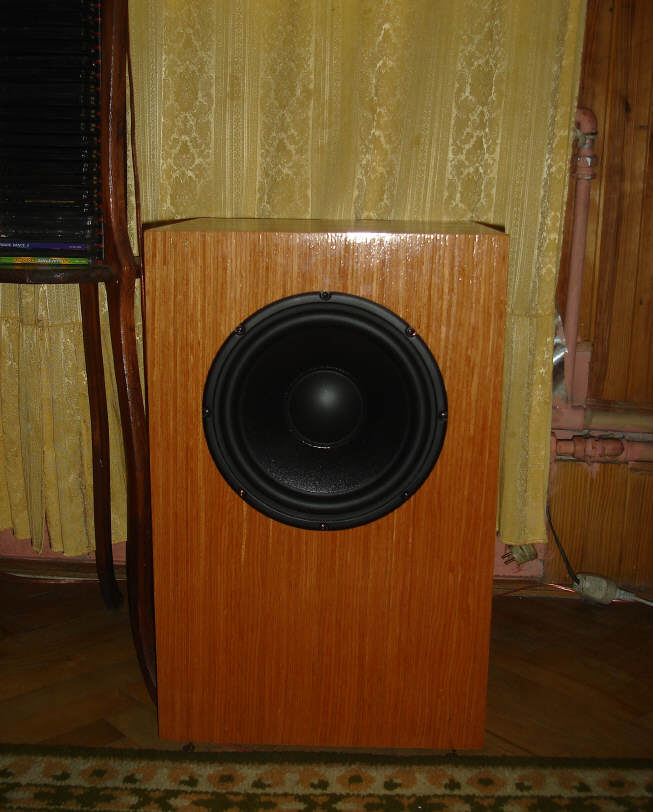

prosisz i masz:
jakie odciecie ustawic dla tego glosniczka?
  • 3 miesiące później...
Witam ponownie, znow drobne pytanie:
jak zaekranowac ten glosnik? bo bedziue niedaleko stal od tego terazz Wzmak, CD i TV... a Magnes jest dosc silny i z ok 1m monitor RCT juz sie swieci barwami teczy.
