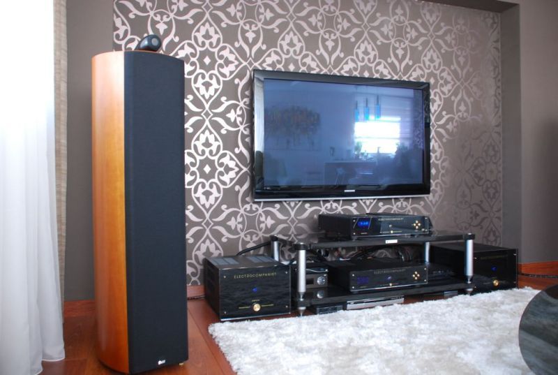

Czyli akustyka może "iść do lamusa" - wystarczy specjalne kolumny i nie ma modów pomieszczenia, strzałek węzłów, efektów SBIR, trzepoczącego echa, długich czasów pogłosu itp. Panie Kisiel GRATULUJĘ!!!
kolego nie drwij proszę, rozumiem Twoją wątpliwość, szanuję wiedzę w tej dziedzinie ale nie możesz podważać tego co "nausznie" słyszę w swoich warunkach :))
zapewniam jest wspaniale, zapraszam wszystkich wątpiących i niedowierzających, że przy takim ustawieniu, żadne strzałki, efekty SBIR, echa, pogłosy nie występują...powtórzę: nie występują! i bez głupich drwin i żartów proszę...nie po to tu jesteśmy:)

Sławku, ja Ci wierzę i potwierdzam, że masz fajny zestaw i pomieszczenie. Tylko jestem taki wredny typ, co czasami twierdzi, że można lepiej, co nie oznacza, że musisz chcieć lepiej.

Na początek kolumny są naprawdę super. Sam chętnie bym takie przygarnął. Przetworniki wybitne więc naprawdę nic to tylko słuchać.
probowaliśmy różnych ustawień z Panem Kisielem, wykonawcą kolumn...nie potrzeba nic do przodu wystawiać, nie potrzebują te głośniki powietrza z tyłu, zapewniam, to specjalna konstrukcja przewidująca ewentualną bliskość ściany, kolega by się zdziwił ale jest rewelacja!!! zero niepożadanego basu czy dudnienia!!!!
To teraz tak, cokolwiek można zaprojektować to można uwzględnić obecność ścian. Gdzie przy każdym ustawieniu płaszczyzna daje około +3 dB więc w twoim przypadku siłą rzeczy jest +6dB (podłoga + ściana za). Jeśli pan Kisiel przy projektowaniu zakresu nisko tonowego w taki sposób wybrał charakterystykę by opadała dość wcześnie i łagodnie. To bliższe ustawienie przy ścianie nie powinno robić problemu i zyskujemy na liniowości. Choć jeśli stroił bardziej liniowo (bez uwzględnienia ścian) to ustawienie przy ścianie wzmacnia bas dodatkowo co jest bardziej dokuczliwe.
Co do braku dudnienia to kolumny te, pomiarowo są naprawdę bardzo liniowe. Porównując np z czym na scanach to zupełnie inna liga. Więc stawiam, iż twoje odczucia są pozytywne właśnie ze względu na tak a nie inaczej zestrojony zakres nisko tonowy.
Ewentualnie mogą być bardzo kierunkowe co sprawia że sweet point jest mniejszy ale kolumny są mniej wrażliwe na pomieszczenie. Ale ta kwestia jest do sprawdzenia bo trzeba znać charakterystyki kierunkowe przetworników.

To teraz bardziej konkretnie. Najbardziej nielinowy i o największych zniekształceniach jest twój pokój. Nie ma nic w torze audio co pogarszało by bardziej odsłuch niż pomieszczenie w jakim słuchamy muzyki. Z racji że mózg człowieka i jego zmysły są dość rozbudowane to radzi on sobie z wieloma problemami, np. złą akustyką pomieszczenia, ale....
Średnie wahania natężenie dźwięku w punkcie odsłuchu to jest ok 15 dB i więcej. To jest baaardzo dużo. Gdzie dla porównania na pomiarach kable nie grają a wszyscy słyszą.... No a tutaj na pomiarach wyjdą na 100% "Alpy".
Nie chcę Cię pouczać, ale zrób sobie pomiar akustyki a przerazisz się jak niewrażliwy jest twój słuch. Zdjęcia wystroju jaki posiadasz upewnia mnie w 100% że wszystkie efekty wymienione przez Imacman'a na pewno występują w twoim pomieszczeniu. Nie neguję tego że może Ci to nie przeszkadzać czy nie odczuwasz tego. Ale mówienie że te efekty nie istnieją u Ciebie jest wierutną bzdurą.

Arczi dzięki za uświadomienie, zrobiłes to z klasą....aczkolwiek kochani, nie możecie nic więcej stwierdzić na podstawie kawałka ściany na zdjęciu... do odsłuchu rozkładam sobie dywan:)), ważne jest miejsce odsłuchu...nie wiecie gdzi esobie siedzę a to jest bardzo ważne, nie widzicie umeblowania, pozostałych ścian....
Doprawdy trzeba być geniuszem aby stwierdzić na podstawie wycinkowych zdjęć, że jest źle w moim pomieszczeniu...
Ale rozumiem, pomiary konieczne...co ewentualnie jeszcze mógłbym zrobić aby zagrało?
Proszę o rady

Chodzi o to że akustyka to dość wredna kwestia. Tutaj nie grają złote wtyki czy sezonowana miedź furutecha. Stosowane rozwiązania najczęściej są wielkie powierzchniowo i często nie mobilne. No i kwestie estetyczne też są dyskusyjne :). Stąd też rzut na kwestię ustawienia, kolumn, ścianę między nimi, panele i coś tam można już wnioskować.
Tyle że nawet dywan + ogromna meblościanka za Tobą nie zrobi wielkiej rewolucji.
Jeśli faktycznie chciał byś rad to zakładka akustyka przywita z miłą chęcią.

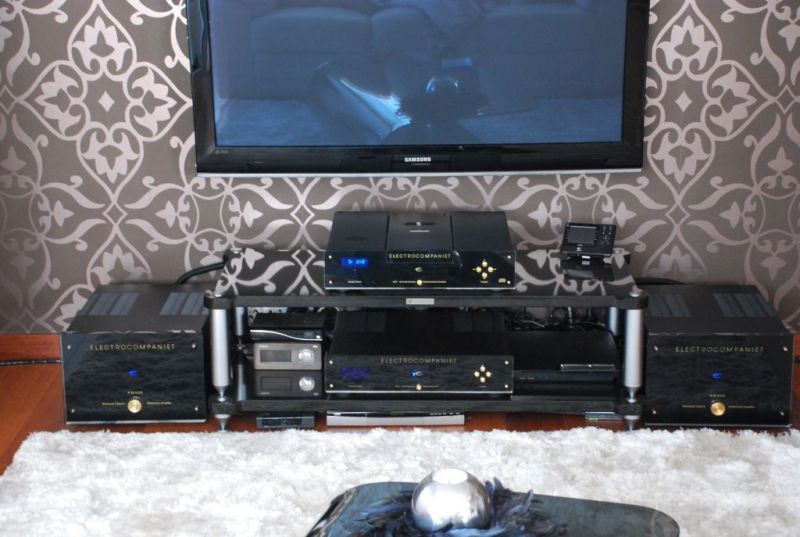

Sławek- gratuluję sprzętu, bardzo ładnie,schludnie,efektownie to wygląda, bez zbędnego przeładowania. Kolumny jeśli brzmią tak jak wyglądają to tylko pozazdrościć. Pozdrawiam.
Kolumny Redachtora na oko bardzo fajne, jak dla mnie osobiście lepiej im jednak w maskownicach. Ciepło wydobywające się z Myryada nie "upiecze" Ci aby tego CD-ka?

Zgadzam się z Tobą, że lepiej wyglądają w maskownicach...dla celów poglądowych i foto zdjąłem je tylko...normalnie to słucham z maskownicami
Myryad to taka bestia, że aby go zagrzać to trzeba mocno i na długi czas go podkręcić...a jeśli juz się grzeje to tylko w tylnej części obudowy, tak że tam nawet nie sięga odtwarzacz...jest więc zupełnie bezpieczny
