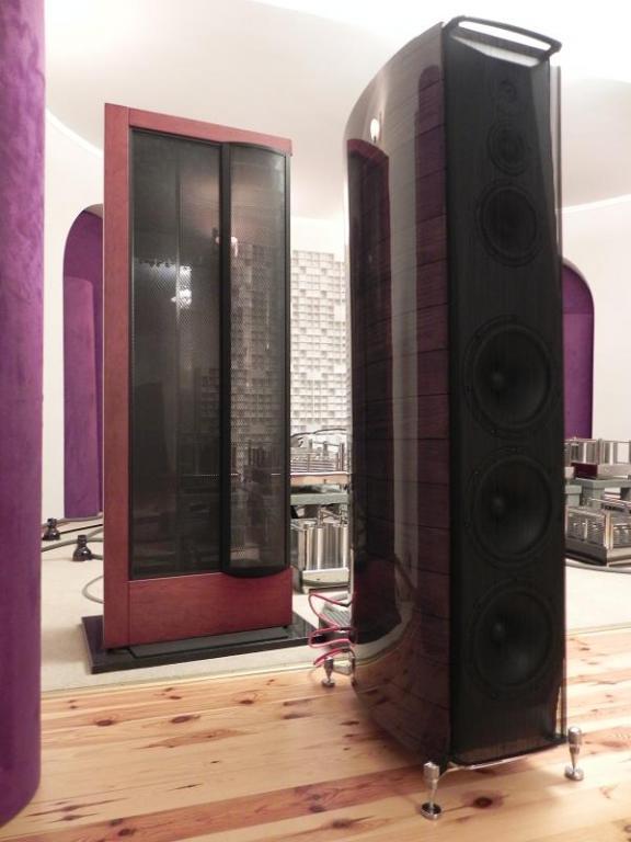

na wypadek gdyby zalecone lektury były zbyt trudne może niech jeden z producentów - Martin Logan - przemówi:
...panels maintain relatively limited vertical dispersion, which minimizes undesirable floor and ceiling reflections. And they do so naturally, without resorting to tricks such as multi-driver arrays or to horns, which create other problems of their own.

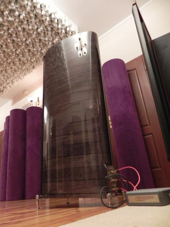

odbicie od sufitu jest zminimalizowane, to jest podstawowa fizyka i sami producenci na to wskazują i nawet podkreślają, że to ważna przewaga wysokich paneli elektrostatycznych nad typowymi głośnikami dynamicznymi
co zatem robi ten dyfuzor na suficie? co właściwie rozprasza? czy osoba, która go tam umieściła ma jakiekolwiek pojęcie, o tym co robi?

Wytłumaczę Ci ostatni raz bo widzę, że masz straszne trudności z pojęciem istotnej kwestii. W systemie hi-endowym (nie technics, yamaha, philips) zwraca się uwagę na wszystkie aspekty poprawy brzmienia.
Zminimalizowane odbicie od sufitu nie jest jednoznaczne ze zlikwidowane. Jesteś w stanie to pojąć? Dyfuzor sufitowy wykonywany był po przeprowadzeniu wnikliwych pomiarów i służy do maksymalnego wygładzenia całej charakterystyki w moim pomieszczeniu bez utraty eteryczności góry pasma. Różnica po zamontowaniu jest olbrzymia ale żeby to sprawdzić nie wystarczy klepać w klawiaturę i/lub wklejać kolejne linki z internetu. Co gorsza dla ciebie często goszczą u mnie zestawy tradycyjne np. takie jak poniżej.

Ładny lakier ;)
to chyba najlepszy komentarz, super lakier i w ogóle, totalne wyczesanie, taka kasa, ja pierdziu, szacun i w ogóle, ten kolo nie może się mylić, niskie pokłony

takie kolumny mają bardzo wysoką kierunkowość w pionie - w takim systemie praktycznie nie ma odbić od sufitu ani od podłogi poza basem - na suficie można było zainstalować podwieszane panelowe absorbery niskich częstotliwości, które uzupełniłyby te "podpodłogowe"
