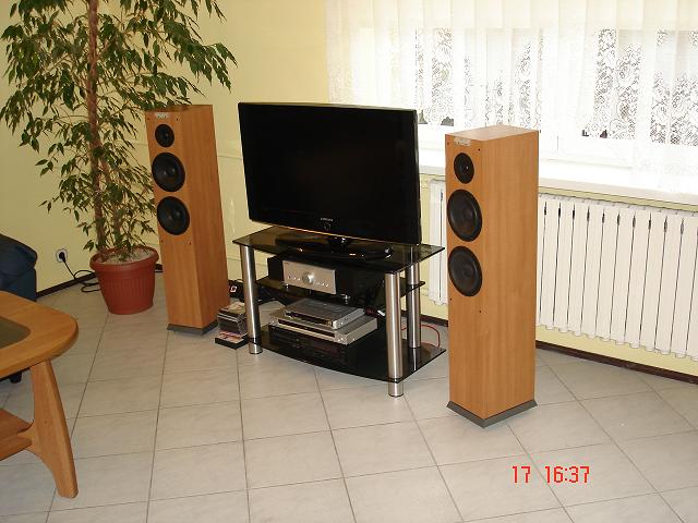

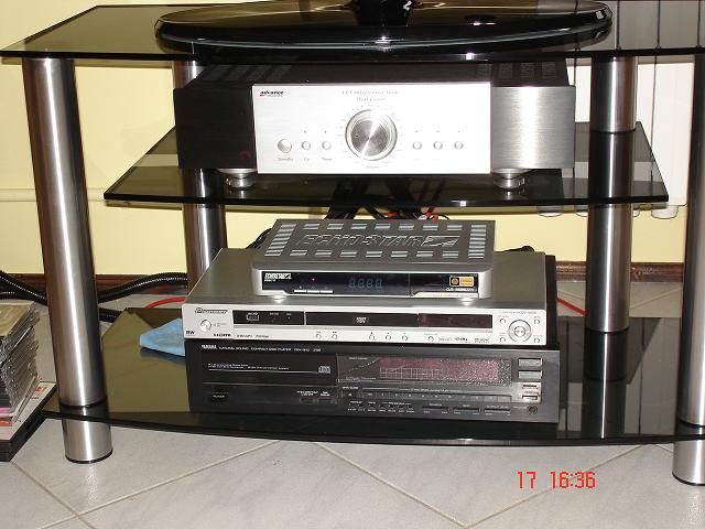

Piękne kolumny.Stolik też.Tylko pogratulować.
Gdyby jeszcze postawić je na kolcach tak jak ten stolik to bas by się bardziej"wyczyścił".Z tego co widać to pokój nie jest zbyt duży w stosunku do wielkości tych kolumn.
Mimo wszystko ja ustawiłbym w narożnikach za kolumnami jakieś miękkie pochłaniacze.Szyby okienne(a wogóle wszystko co ze szkła)są bardzo złymi materiałami akustycznymi.
Pozdr.
No trochę za duże daltego zastąpią je mniejsze bo w tych bas nie ma się gdzie rozwinąć pokoik niestety ni jest za duży ma jakieś 14m2 tylko. Ale już niedługo:) wywlam co nie potrzebne i będę go miał tylko i wyłącznie do słuchania muzyki (kino domowe) więc zostaje sprzę i pc :) i do tego na początek 2 x takie rozpraszacze ze steropianu jakie już się pojawiły tylko że w wymiarach 2x1m na sufit i za słuchaczem w rogach tak jak mówisz za kolumny walce ale to tez samemu ogarne a i wymiana zasło któtre będą zasłonięte całyczas na jakieś grube i dużo szersze niż całe okono tak żeby były pofałdowane doś mocno. No i tylko czekać aż skończe te na seas-ch.
Dopiero zaczynam ale z czasem wyszystko sobie zrobie jak trzeba

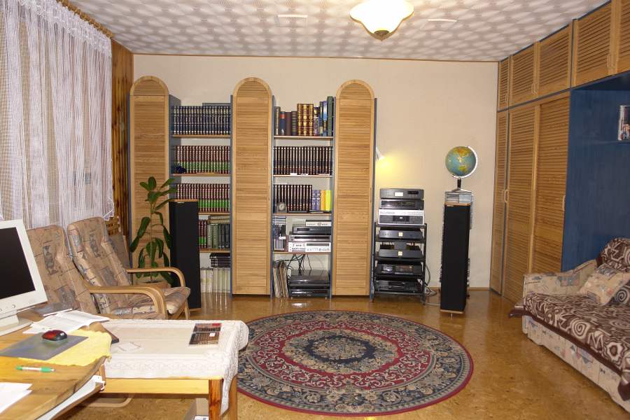

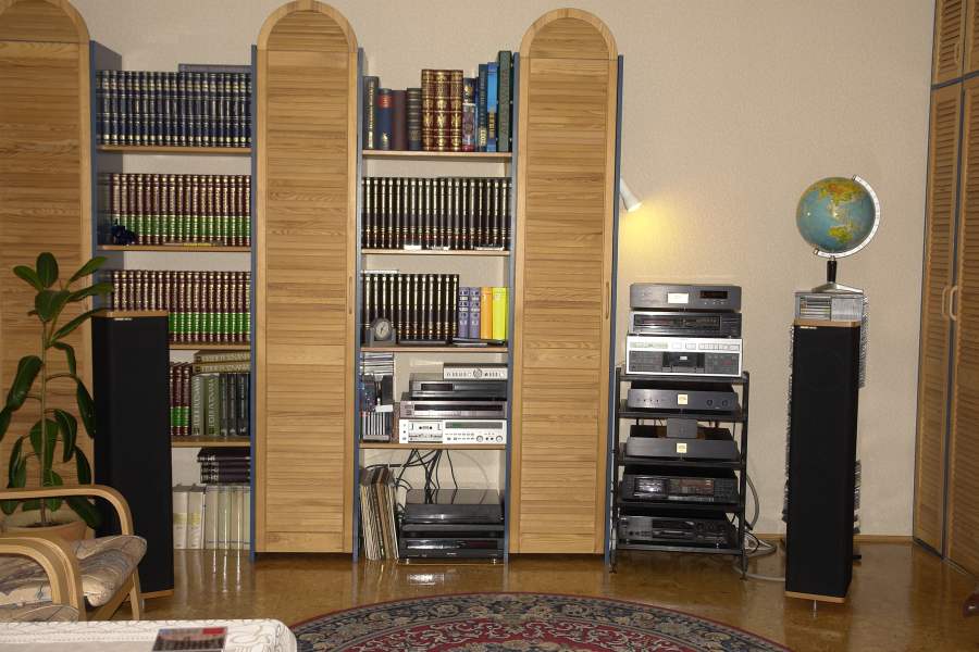

A to moje królestwo.
Pomieszczenie liczy z wnęką ok.28 m kw.Wysokość:2,65.
Sufit wytłumiony watą mineralną o grub.15 cm.Widoczna ściana i boczna prawa tak samo.Na starym parkiecie przyklejone płyty korkowe.W dalszej części pomieszczenia wykładzina dywanowa.
Kolumny odsunięte od ściany ok.70 cm.Daje to bardzo dobrą trójwymiarową scenę muzyczną.
Pewien "audiofil"będąc u mnie na teście odsłuchowym powiedział mi że za dużo mam średnicy a za mało basu.Szkoda słów.
Nie śmiejcie się ale kolumny są przykręcone bardzo solidnie na stałe do podłogi trzema wkrętami z zastosowaniem przeciwnakrętki kontrującej i ustawione pod odpowiednim kątem nachylenia.
Pomieszczenie stroiłem ok.półtora roku.Od kilku lat skupiam się tylko na słuchaniu muzyki na naturalnym poziomie głośności.

te książki "pokazówki" aż odstraszają. wygląda to tak jak w wielu domach w Stanach, gdzie ludzi kupują sobie plastikowe odlewy imitujące boki książek aby dla szpanu postawić sobie coś takiego na półce. Poza tym Wszystko ok : )
Jestem także bibliofilem.Zbieram stare encyklopedie.Mam ich kilkadziesiąt.Reszta jest w szafach.Bibliofilizm to takie samo zboczenie jak audiofilizm.

Twój pokój to synonim kiczu, nagromadzenie wszystkiego co niby ma pokazać klasę właściciela w rzeczywistości jest tandetą... aż przykro patrzeć... Kamienna posadzka, 'perski' dywan, boazeria, ciapkowane obicia foteli i kasetony na suficie - nic do siebie nie pasuje... dramat

Budynek w którym mieszkam jest z cegły i pustaków.Przed wytłumieniem ścian i sufitu słyszałem odgłosy sąsiadów czasami nawet bardzo wyraźne.I oni pewno mnie też.
Folia aluminiowa jest położona z jednej strony, od strony sąsiadów.Wytłumiłem także solidnie drzwi wyjściowe.Drzwi są podwójne.Potem zrobiłem test.Włączyłem dość głośno muzykę.Na tyle głośno że na pewno dla niejednych byłoby to za głośno.Zamknąłem mieszkanie.Zostawiłem uchylone dwa okna i wyszedłem na klatkę schodową.Potem na podwórze gdzie wychodzą okna z mojego mieszkania.
Efekt był bardzo dobry.Na klatce schodowej słyszałem szczekanie psa sąsiada ale z mojego mieszkania nic nie dochodziło.Od strony podwórza z odległości kilku metrów też niewiele słyszałem.Dopiero kiedy podszedłem pod moje okna(wysoki parter),usłyszałem muzykę.
Dawno już zwróciły mi się koszty remontu pokoju, ponieważ co roku administracja budynku zwraca mi pieniądze za pobrane wcześniej zaliczki za c.o.Pomieszczenie jest tak ciepłe że nie muszę je dogrzewać.No chyba że jest mróz poniżej 10 st.C Oczywiście okna też są wymienione.
Uzyskałem potrójną korzyść:
-polepszenie izolacji akustycznej
-polepszenie akustyki pomieszczenia
-tanie ciepło
Polecam

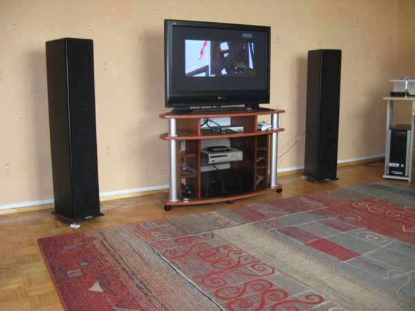

Przemeblowałem pokój, kolumny poszły na dłuższą ścianę, rozstawienie to ok. 2,5 metra. Odległość do kanapy ok. 3m. Poprawiła się znacznie stereofonia i scena. Barwa bez zmian. Na drugiej fotce trzy ustroje w postaci paprotki, draceny i kota Ciapaty :)
Audiophools - goo.gl/NJkF8
I może jeszcze zdjąć maskownice z głośników?
>>bmiara
Zdecydowanie wysuń kolumny do przodu, przed linie LCD czyli mniej więcej tak na linii dywanu. Będzie duuużo lepiej. Wtedy zobaczysz jak redukcja odbić od LCD rozwinie przestrzeń i stereofonie.
Redukcja odbić od LCD ? To lustra też już tłumią odbicia ? Myślałem, że prawa akustyki są stałe, a tu widać kolega je rozwija
>>skibus
Przecież nie napisałem że tłumią, tylko że im dalej od dużych płaskich powierzchni tym lepiej. Podobnie jest ze ścianami

@Kasław
Twój pokój podoba mi się jestem ciekawy jak rozwiązano problem wyłożenia ścian i sufitu wełną 15cm.Bo ja to widzę tak:dokręcenie pionowych poprzeczek do ściany pomiędzy poprzeczkami wytworzona przestrzeń z wełną i na wierzch płyty karton gips?Tylko czemu ma służyć folia aluminiowa.
Pomysł z wytłumieniem na pewno godny uwagi w blokach gdzie sąsiedzi są dla audiofila sporym problemem.Bo wiadomo głośniki nawet monitory muszą grać na tej powiedzmy godz.11 żeby nie gubiły za dużo szczegółów a to słychać.Ja w dodatku mam oprócz sprzętu grającgo sprzęt do ćwiczeń fizycznych i takie wytłumienie to byłby świetny pomysł rozwiązujący obydwa problemy.
I pytanie: robiłeś to sam czy wynająłeś ekipe?
