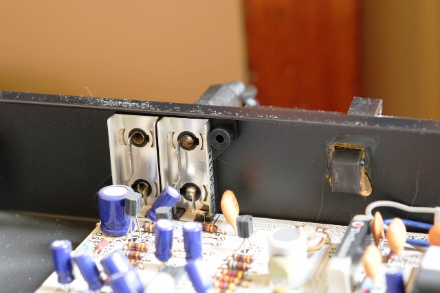

cześć
jak obiecywałem,
załączam zdjęcie Technicsa ST-8077,
ale troszkę nie pasuje do tematu "śliczne...", bo kiepskie oświetlenie, naleśnik i drżąca ręka...
wnętrze i krótki tor sygnału

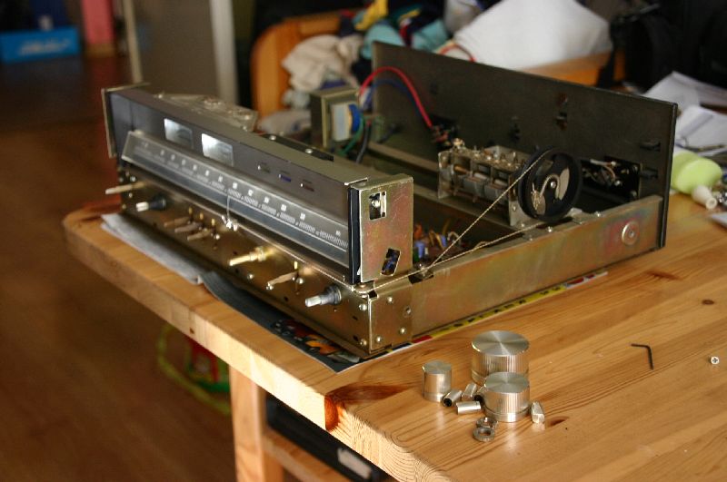

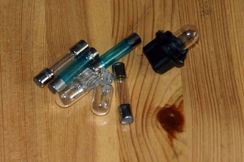

wymieniałem dziś żarówki w Goldstar GST-1000. Podzielę się "wiedzą", ponieważ widziałem w wpisy kilku posiadaczy GST i Universum System Hi-Fi 2500. Po odkręceniu obudowy mamy dostęp jedynie do żarówek wskaźników wychyłowych (w dodatkowych, wykręcanych "uchwytach"). Jedyny opis na nich to Stanley 159. By dostać się do żarówek oświetlających skalę należy zdjąć płytę czołową. Nie jest to szczególnie trudne - od góry dwa wkręty i zdjąć pokrętła. Wszystkie poza gałką strojenia się zsuwają. Dużą gałkę trzeba odkręcić imbusem 1mm. Żarówki od skali wyglądają jak większe bezpieczniki topikowe - 6,3V 0.15A. Nie wiem czy były oryginalne, ponieważ miały folię/filtr w kolorze zielonym/niebieskim. Biorąc pod uwagę, że wszystkie żarówki są podpięte pod jeden obwód, założyłem że i te od wskaźników są 6 voltowe. Niestety, o ile nie było problemu by zakupić żarówki od skali (2,5 zł/szt Wrocław ul. Dworcowa), to już bańki były tylko 12V (szukałem i po innych sklepach). Założyłem więc jakie były - na te od skali założyłem folię/filtr. No i świeci wszystko, ale 12V to zdecydowanie za dużo - wskaźniki podświetlone są wyraźnie słabiej. Z drugiej strony "ciepła" ich barwa jest na tyle ciekawa, że zastanawiam się czy tych od skali też nie założyć 12V i bez zielonego filtra.

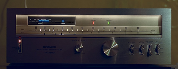

No to ja odgrzebię wątek i też się pochwalę, co znalazłem u siebie na szrociarni za 40zł... Wymagał trochę pracy, bo ze środka wygrzebałem pół kilo błota, wymyłem wszystko jak trzeba i gra :) Taki sobie średni Pioneerek TX-7800.
Co to jest...? W TX-7800 nad skalą jest dioda "locked". Ciekawostka jest taka, że spod dużej gały, gdzieś do płytki idzie sobie cieńki przewodzik. Po co? Przeciez ta gała kręci tylko sznurkiem... Związek z tą diodą jest taki, że gdy dotykam gały, dioda "locked" gaśnie... gdy odsuwam dłoń, zapala się... 8-) O co chodzi?
A tunerek gra pięknie - bo chyba jeszcze o tym nie wspominałem... :)
servo locked jest to układ trzymania dostrojenia stacji- Arcz. A gałka połączona jest przewodem z układem ,by na czas strojenia to arcz wyłączyć. Wystarczy złapać gałkę, by bez ręcznego wyłączania klawiszem locked nie działało.
