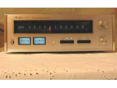

TUNER ACCUPHASE T-101

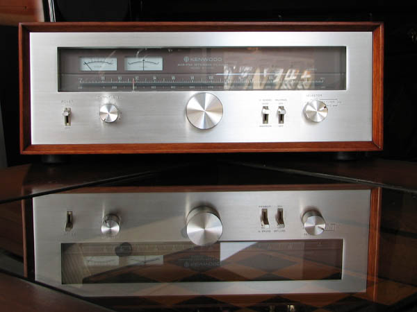

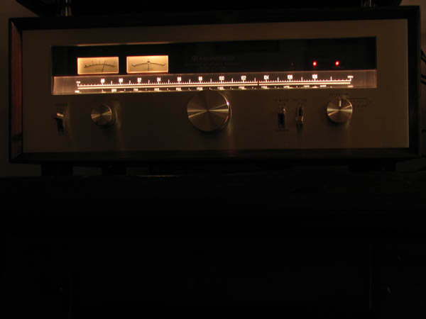

To ja sie pochwale Kennym, ktory wlasnie do mnie przyjechal. To juz moj piaty tuner w ciagu roku, a wszystko przez ten wątek... Jest naprawde sliczny, stan idealny i jest niesamowicie czuly: 'Trojka' na kawalku kabla ma sygnal 4 na 5. Poprzednik, czyli BASF D6000 tez byl niezly, ale nie az tak!

Aha, ten moj Kenwood KT-7500 ma z tylu dwupozycyjny przelacznik deemfazy FM (wartosci 25 i 75): ktory z nich ustawic? (o ile wiem, to w Europie standardem jest chyba wartosc 50). Na 75 brzmi naturalnie, 25 ostro wyostrza dzwiek.
Obie wartości deemfazy są amerykańskie. 25 była przewidziana pod przekaz z Dolby B. Do efektywnego wykorzystania Dolby B potrzebne były jeszcze specjalne dekodery, wbudowane bądź zewnętrzne. Natomiast 75 to standardowa deemfaza używana w Stanach. Co do wykorzystania standardu z Dolby B, to stacji go wykorzystujących nigdy nie było w Stanach dużo i dawno zresztą już ich nie ma. Jest to więc taka techniczna ciekawostka bez praktycznego już znaczenia.
Wartość deemfazy w Japonii jest zaś taka, jak w Stanach - 75. Co dodaję, bo czasem są snute jakieś co do tego domysły, że te 25 to było przewidziane dla Japonii.
>Rafal
Dzieki za wyjasnienia, 75 ustawilem na sluch, bo na 25 nie daje sie sluchac. Czyli jak rozumiem p-y amerykanskim 75 a europejskim 50 nie ma w praktyce zadnych roznic? (widzialem tez tunery z przelacznikami 50 - 75 lub 25 - 50 - 75)
>kook. Niestety te różnice są. Kupiłes tuner nie przewidziany do pracy w Europie. Możesz wybrać tylko mniejsze zlo.
Ustawianie deemfazy to tylko kilka elementów biernych. Zdobądz serwisówkę wersji europejskiej i wymien te rezystory i kondensatory.. W częściach to tylko kilka zlotych.
>StefanB
O, to ciekawe! Serwisowke mam, ale nie jest w niej okreslone czy dotyczy wersji europejskiej czy jakiejs innej. Zasilanie tunera jest europejskie (220-240V) z mozliwoscia przelaczenia na amerykanskie 110-120V. Najsmieszniejsze jest to, ze tuner swietnie gra, powiedzialbym nawet, ze najlepiej z wszystkich moich dotychczasowych tunerkow. Sam sie za wymiane rezystorow i kondensatorow nie wezme, ale ciekawy jestem czy zrobiliby to w jakims punkcje napraw sprzetu? Jesli wiecie o czyms takim w Toruniu lub okolicach, to poprosze o namiary.
Wiem, ze pare osob na forum ma ten model: jak to u Was z ta deemfaza wyglada?
Na schemacie trzeba poszukać przelacznika deemfazy. Przy nim będą podane wartości przełączania. Jeśli jest 50 us, to po prostu wylutowywujemy np. wartości dla 25us, a wstawiamy odczytane ze schematu wartości dla 50 us. To zwykle są ze dwa rezystory i kondensatory. Poradzi sobie z tym kazdy, kto coś lutowal,
