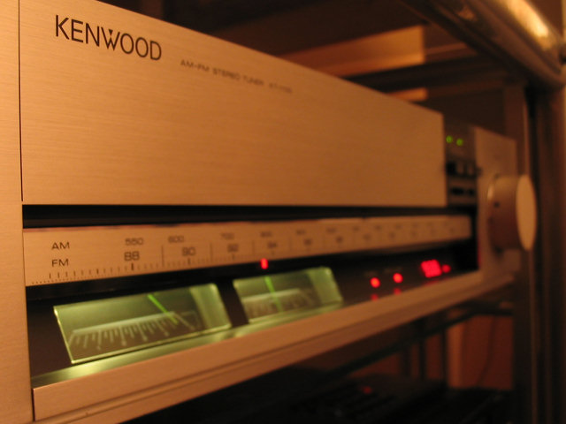

Śliczne Tunery
mlodylukas
a moze by tak konkurs ?
na najlepiej sfotografowany tuner !
nie ma brzydkich tunerow sa bardziej lub mniej zaniedbane
to do milosnikow tych machin
=>nicki
Piękne zdjęcia. Napisz coś od kuchni jak i czym je zrobiłeś, czym obrobiłeś, że wkleiłeś tak pokaźny rozmiar.
Moje zdjęcia wyglądały jakotako w oryginalnym rozmiarze ale jak zmniejszyłem/skompresowałem, to wklejone na forum są małe, wyblakłe i nieostre (pomijam ducha artystycznego, który przebija z Twoich fotek, bo to już dar niedostępny dla wszystkich)
bardzo sie ciesze, ze podobaja sie Wam zdjecia... tuner na tych fotach to pioneer 7500 mkII. NADik, co do wykonania, zostaly zrobione cyfrowa lustrzanka, z lekko przestawionym balansem bieli w strone swiatla sztucznego, jesli chodzi o edycje, to zmniejszylem je do podanego maksymalnego rozmiaru do wyslania na forum czyli 700px.
To ja też kilka fotek...
