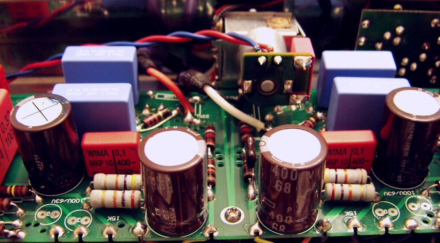

Mój Music Angel.
Tak to obecnie u mnie wygląda. Potencjometr z silnikiem do zdalnego sterowania głośnością, jedyny typ jaki się tu mieści. Niestety niebieski Alps nijak nie wlezie. Wszystkie foliowce wymienione na polipropyleny. To akurat dało znikomą poprawę (o ile w ogóle). W sprzężeniu zwrotnym silver mica. W zasilaniu diody soft recovery ultrafast (jedna się nie zmieściła pod płytkę):
