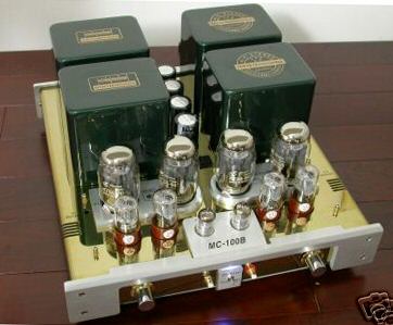

2. Yaqin MC-100B (faworyt... wizualny ;p)
Output Power ultra-linear 2x 65W RMS, triode state 2x 45W RMS (8 ohm)
Valve/Tubes KT88x4 6SN7x4 12AX7x2
INPUT Integrated 0.3V Power 0.6V
Consumption 300W
Harmonic Distortion 8dB "A Weight"
Signal Inputs Level >300mv
Input impedance 20Kohm

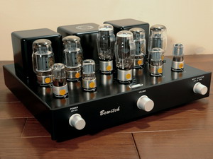

3. Bewitch 6550/KT88 (hmmm, ciekawy...)
Output Power ULTRA LINEAR 60W x 2 / TRIODE 30W x 2
Output Tube 6550 or KT88 x 4 Russian tubes (electro-harmonix)
Input/Driver Tube 5Z3P x 2, 6N8P x 2, 6N9P x 2
Input Sensitivity 500mv
Frequency 13Hz-60KHz(-1dB)
Signal/Noise Ratio 89dB
Input Impedance 100k ohm
Harmonic Distortion 0.1%

Z tego co się dokopałem na sieci to Bewitch jest bardzo zbliżony konstrukcyjnie do Music Angel, tyle że ma zasilanie na lampach (jak bedą kiepskie prostowniki, to i dźwięk będzie kiepski, większe koszty wymiany lamp).

Yaqin wygląda sensownie. Schematów niestety nie ma.
