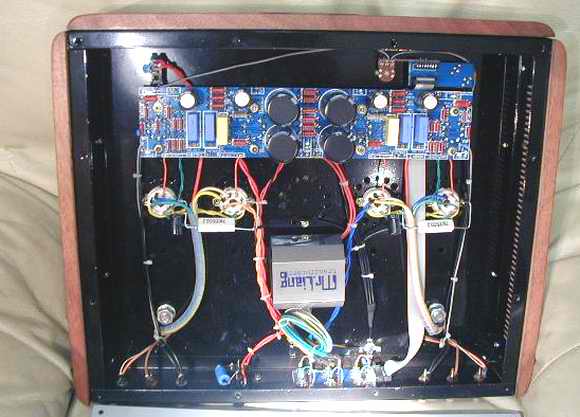

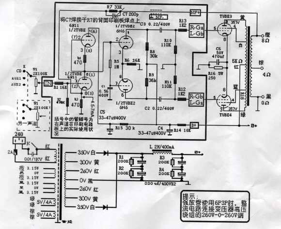

A mogę prosić kolegów o ocenę poniższego wzmaka ? Nazywa się Mr'Liang (Liung) na ebay w online mart kosztuję 510 usd z wysyłką + cło i vat chcę to kupić, warto ? schemat i fotki poniżej
Schemat jest OK, PCB wygląda porządnie.
Natomiast nie podoba mi się:
-toroidalne trafa wyjściowe, w dodatku maławe. To nie rokuje dobrze
-obudowa wygląda jak odzysk ze starego gramofonu (aczkolwiek to raczej kwestia indywidualnych upodobań).
a szkoda wg Mr Lianga ma po 35 w/ na kanał, 88 db dynamiki, chociaż na mocy mi nie zależy, a co powodują te małe trafa ? akurat obudowa jest tu duża (wygląd to co innego) w porównaniu z innym chińczykami, gdzie wszystko jest ciasno upakowane a potem jak piszą forumowicze burczy i się grzeje, lampy są tu EL 34, zapewne pp

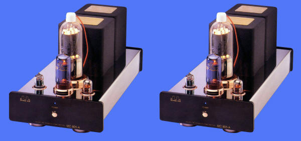

jeśli audioromy na FU13 budzi wątpliwości (no cóż, kiedyś meixing budził a dziś już nie) to moim zdaniem brać meixing MC805-AA
żadne tam EL34 i to jeszcze do takich kolumn, wogóle trioda taka jak 805 daje pięć klas lepszy dźwięk jak EL34 (nawet podłączona jako trioda)
do odrazu szarpnąc sie na monobloki
