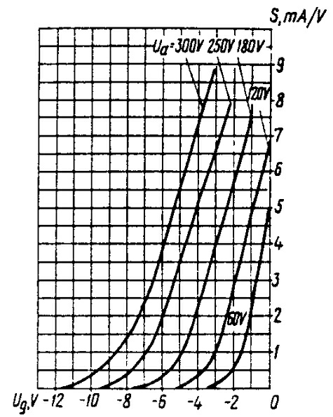

A jakoś bardziej mógłbyś tą teorie rozwinąć ? Bo ja, mimo, że bardzo się do przyłożyłem, nie potrafiłem usłyszeć różnic pomiędzy nową EW a WI. W notach katalogowych też żadnych różnic nie widać, w układzie WK-WA z generatorem i oscyloskopem wychodzi tylko tyle, że WI mają bardziej dokladnie wykonane triody w obrębie jednej lampy i w związku z tym lepszą powtarzalność parametrów. Aha, żeby był do końca szczerym WK-WA na WI miał o okolo 3kHz wyższe pasmo przenoszenia przy -3db spadku. Więc jakby lepiej a nie gorzej, co sugerujesz ....
Jak nie ma różnicy w datasheetach jak jest?
Oto np charakterystyki, pierwsza dla 6N1P "zwykłej", druga dla 6N1P-WI:

McGyver, mistrzu manipulacji, to jeszcze wrzuć charakterystykę wersji 6n1p-EW i niech wszyscy zobaczą, ze zagina się i odchodzi od liniowości w podobnym stylu jak wersja WI.
Poza tym nie jesteś w stanie stwierdzić która gra, ślepy test jest bezlitosny. Pomiary gotowego układu jasno pokazują, że WI niczym się w przypadku pracy we wzmacniaczu nie różni od EW, działa tak samo a osobiście jak już wyżej napisałem uważam, że jest lepiej wykonana i bardziej powtarzalna. Owszem przyjmuję, że w pewnych specyficznych aplikacjach i układach będzie się spisywała lepiej lub gorzej od wersji EW, ale w układach przedwzmacniacza, bufora czy odwracacza fazy audio w paśmie 5Hz-25kHz nie ma to znaczenia, to bajdurzenie podobne do tego, że kawałek sosnowej deski podłożony pod DACa poprawia przestrzeń i inne podobne voodoo bajki.
Dla wszystkich umieszczam szybkie porównanie charakterystyk z zachowaniem skali dla: 6n1p (czarna), EW (czerwona), VI (zielona); ze szczególną dedykacją dla osła stalker77

Ops.. pośpiech być zły;) Errata: 6n1p czerwona, wersja EW czarna.

Po prostu napisałeś w mentorskim tonie tak ewidentne bzdury, że odpowiednio zareagowałem. Poza tym przy takich odchyłkach charakterystyki, biorąc pod uwagę nominalny prąd lampy odróżnić te lampy mogę na słuch bez najmniejszego problemu.

Pokazałem czarno na białym czym różnią się te lampy, poza pierwszymi literkami w nazwie nie maja ze sobą nic wspólnego! Wszystko jest podane jak byk, dalsza rozmowa nie ma sensu. Uważam też że słowo "osioł" było jak najbardziej uzasadnione.
