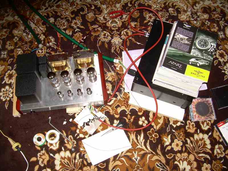

Nie wytrzymałem i pochwyciłem Nikona i oto jak świętowałem:
Zamysłem było ograniczenie długości sygnału, wymiana/usunięcie okablowania w MA od gniazd RCA do selektora i porównanie Antisilver 28AWG + miedziany 18AWG VS Black Rhodum Harmony :D
Wynik anti bez wygrzania gra słabo, a nie chcę katować się lipnym brzmieniem w oczekiwaniu aż się przyzwyczaję i drucik wygrzeje. Zaraz zdejmę tyki RCA i BRH będzie bezpiśrednio połączony z selektorem. A jak kupie niebieskiego, to lutnę od razu do potka, bo i tak jedne mam źródło.
