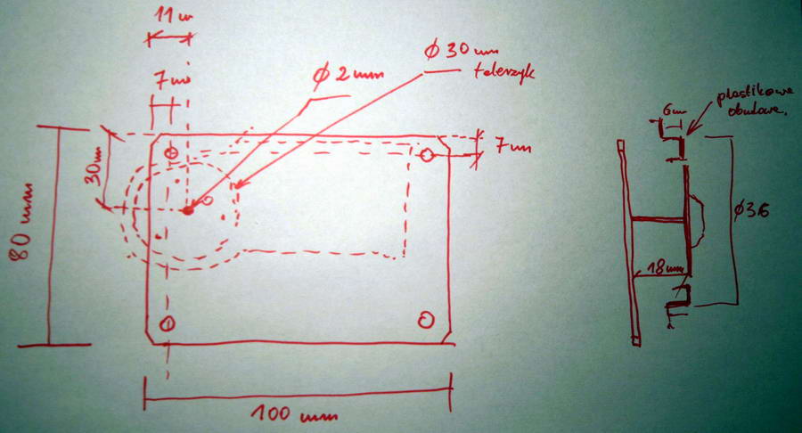

podał by ktoś mi wymiar klona tzn
chce cały napęd przełożyć przez otwór i teraz nie mam do niego dostępu
czy resunek 1 zgadza sie

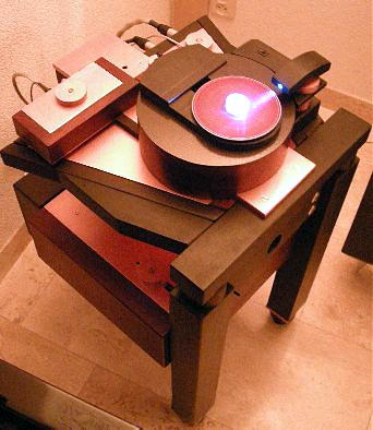

Jak zapewne niektorzy wiedza, watek ten stanowi takze motywacje dla wielu osob nie zwiazanych z forum AS. Erik van Voorst (diyAudio) prosil mnie abym w jego imieniu podziekowal wszystkim za inspiracje i motywacje jakie zamieszczone tu zdjecia i komentarze daly mu przy budowie jego wlasnego transportu, na zdjeciu ponizej.
"Thanks for all the inspiring pics unfortunately I do not speak polish but the idea is universal thanks again for all the hours of investigating we guys are now all priveledge with this JVC/Sanyo transport..discovery."
>Peter
Fajnie z jego strony, kulturalny facet z tego Holendra i jaki pomyslowy, wlasnie sobie poprzegladalem, co on tam wykombinowal:
oj oj po co było te zdjęcie wklejać ... długo już obserwuję ten wątek ale dopiero teraz czuję, że straciłem nad sobą kontrolę ;) i będę musiał tego bómboksa kupić ... a w domu cała szuflada napoczętych projektów ... życia mi niestarczy ;)
ahh ci Holendrzy ... zawsze podobała mi się ich fantazja (choć ludzie skrajnie różni) w detalach :)))
Cyp
zamiast szykować papiery dla skrabówki to cholera przeglądam dokumentacje pracy kolegi z holandii ... i nie mogę się od tego oderwać :))) Czy ktoś może mi powiedzieć, ze względu na moją całkowitą nieznajomość języka niderlandzkiego, do czego służy przeciwwaga, która jest podczepiona gdzieś transporcie ?? czy to ma zapobiegać skokom na ząbkach prowadnicy czy zupełnie coś z innej beczki ?
Peter przekaż wielki "szacun" (że tak się wyrażę) dla Eryka !!
Ładne ale troszkę przerost formy nad treściom ,zagubić się klonik ma być prosty ,a nie stawić mu pomniki :)
