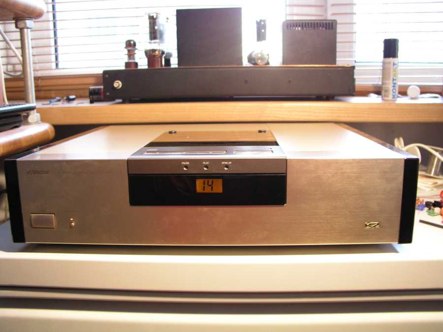

proszę uważać na jvc z cerfura przewaliłem dziś 4 sztuki tzn w jednym wyświetlacz walnięty w drugim płyty nie czytał sprawdzajcie przy zakupie !!
u mnie z eng kiepsko da sie zrobić inny wyświetlacz tzn taki

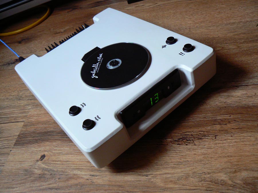

Koniec wieńczy dzieło. Gra tak jak wygląda o ile nie lepiej.
Andy_777,
pięknie wygląda i tak jak wygląda tak gra :-) Trochę sobie posłuchaliśmy i naprawdę jestem pod wrażeniem ! Nie mogę się doczekać odsłuchu clono-vicia w moim systemie, z pewną nieśmiałością to piszę ...
pozdro,
dartman,
dzięki za dobre słowo i bardzo owocny odsłuch - Belkin już nie wróci do systemu, nie ma to jak porządny kabelek NN z allegro z własną konfekcją :)
pozdro
Ten kabelek to koncentryk miedź srebrzona w teflonie, fi ca. 5 mm, biały oplot, łyknąłem kiedyś na alegro - jeśli dobrze pamiętam opis to do zastosowań militarnych
Jeśli to Rk50, to robiłem z niego sieciówkę i całkiem niezła ona jest faktycznie. Robiłem też IC, ale troszkę przebasowiony i mulący mi się zdawał. A jakoś między transport a DAC-a nigdy go jeszcze mie wpiąłem.
Wow, słuchaliśmy RK50... poproszę o wytłumaczenie skrótu lamerowi :-0. AK47 przemawia do mnie z miejsca :p
Wracając do odsłuchów, "białas" czyli RK50 pobił Belkina na łeb. Uczynił to również budżetowy fioletowy QED UNEX.
W Andy klonie jest też wyjście toslink, grało zadziwiająco dobrze.
