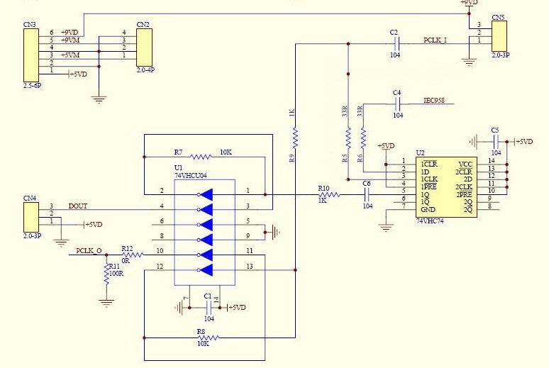

Mam problem z zaplikowaniem flip-flopa z poniższego rysunku . Podłączyłem dzisiaj zegar jocko do klona zamiast tego oryginalnego kwarca notabene zmiana w dzwięku kolosalna . Robiłem wszystkie konfiguracje z dzielnikami z różnymi rezami , wyjście na bramce z trafkiem i samym trafkiem itd .I wszystko działało ok.
No i chciałem spróbować flip-flopa w konfiguracji Andiego no i coś nie gra . Zasilanie mam rozłączne . Osobne trafo i stab do zegara i osobne trafo i stab z +5V na zasilanie flip-flopa no i wszystko jest ok i muza gra ( dzwięk super ) ale jak podłączam do flip-flopa sygnał z zegara na to zatrzymuje mi się klon tak jakby zwarcie było . Jak podłączam masę z zegara do flip-flopa to brak dzwieku na wyjściu . Andy pisał żę trzeba połaczyć masę klona z masą zegara i tak mam ale coś jest nie tak . Może ktoś ma jakiś pomysł co to może być . Może jakaś pętla masy ale jak to sprawdzić . Czy masa zasilania powinna się łaczyć z masą klona i masą zegara i masą flip-flopa .
Wszystkie masy muszą się łączyć ze sobą. Podaj sygnał zegara na wejście zegarowe przrzerzutnika przez rezystor 1k, podobnie sygnał SPDIF na wejście D. Połącz odpowiednio weścia ustawiające R, S przerzutnika z masą / +V tak by były nieaktywne.
Sprawdź czy przerzutnik pracuje poprawnie w trybie statycznym (gdy podajesz mu sygnały z ręki) oraz czy wyjście Q, /Q zmienia stan gdy łączysz na zmianę wejście D z masą i +V, jednocześnie podając sygnał zegarowy. Układ może być uszkodzony. Potrzebne może być też jego odsprzęganie kondensatorem 100nF na pinach zasilania lub tantalem, osconem.
>Wszystkie masy muszą się łączyć ze sobą. Podaj sygnał zegara na wejście zegarowe przrzerzutnika >przez rezystor 1k, podobnie sygnał SPDIF na wejście D. Połącz odpowiednio weścia ustawiające R, S >przerzutnika z masą / +V tak by były nieaktywne.

podaj jakiego masz flopa - czy R i S są negowane czy nie
jak napisano wyżej - masy muszą być połączone + kond na zasilaniu flopa
może pomyliłeś nóżki?
jakbyś miał oscyloskop to byś sprawdził czy sygnał D ma odpowiedni setup time względem CLK

zgodnie z tabelką R i S mają być do stanu wysokiego
z datasheeta nie wyczytałem jaką ma pojemność na wejściu jest tylko, że setup time dla ALS to 15ns
tak czy siak wejścia nie powinny mieć wpływu na zegar - nie wiem co masz za clocka ale pewnie ma jakąś bramke na pokładzie
Przerzutnik 74 ma wejścia R, S aktywne w stanie niskim. Sprawdź czy wejście zegarowe przerzutnika nie jet zwart do masy lub nie ma takiego uszkodzenia. Zatrzymanie pracy klona i kręcenie płytą w drugą stronę wskazuje na zwarcie sygnału MCK do masy lub jego brak. Rezystor pełni rolę separatora od zakłóceń. Jako że masz układ TTL zamień rezystory na 50-100 ohm.
Ze względu na jego dużą szybkość zamiast serii ALS spróbuj użyć zwykłego układu TTL.
Mam forumowy zegar jocko i tam są dwa wyjscia jedno wyj2 z bramką na 74HCU04 i tam mam podłączone teraz wyjście do klona i równolegle wyjście na fli-flopa . Może coś to da jak puszczę do klona z bramki a na flip-flopa bez bramki . Może to jakoś blokuje jak są teraz równolegle . Ciekawe jak to zrobił Andy777 bo on ma także jocko i aplikował flip-flopa i mu gada a tu ....... Gdzieś były wcześniej zdięcie jak miał tylko mało wyraźne.

miałem tak: płytka z FF wisi na Jocko trzema drutami - wyj2, masa i 12V. Na płytce 12V wchodzi na stab 5V z tantalem 10u na wyjściu. Te 5V jest podane na zasilanie FF oraz R i S. Na FF CLK wchodzi zegar z Jocko, bez rezystora - jest już na Jocko. Masy masz już połączone. Ten sam zegar idzie na transport łącznie z masą Jocko. Na FF Data wchodzi DOUT z transportu - bez masy, którą już podłączyłeś przez zegar. Z FF wychodzę z /Q na dwa gniazdka RCA, na jednym ćwiczę dzielnik rezystorowy, na drugim trafko. Zadziałało od razu - ku mojemu zdumieniu :). Oczywiście zegarek ma być włączony przed odpaleniem głównego zasilania klona - sekwencja startowa. Najlepiej zasilanie zegarka (a teraz także FF) mieć podłączone z pominięciem włącznika sieciowego klona.
Wczoraj poszedłem dalej :). Zegarek na transport przez dwa szeregowo połączone przerzutniki schmitta. Wyjście z /Q poprzez dwie pary równoległych przerzutników schmitta czyli osobne na gniazda RCA z rezystorami i na trafkiem. Rezystory smd 100 Ohm na wejściu DOUT, na wyjściu zegarka na transport, i pomiędzy /Q a schmittami. Zasilanie jak w poprzedniej wersji, płytka z FF i schmitt wisi na trzech drutach na Jocko. I znowu zadziałało :). Gra jeszcze nie wiem jak, późno było.
Witaj. Pamiętaj, że drugie wyjście to sinus nie prostokąt, bramka formuje kształt prostokąta. Właśnie sie zastanawiałem czy nie dać po bramce na rozdzieleniu sygnału zegarowego (bramka Flip Flop- bramka taktowanie transportu), Czy to nie wpłynie niekorzystnie na jitter.
Kajo: Zrób tak- wyrzuć drugi zasilacz, wyciągnij zasilanie z zegara, daj dobrego staba 5V zablokowanego np. tantalem i... musi gadać
Usystematyzujmy wczorajsze moje zmagania z podłączeniem flip-flopa bo chyba zjarałem dwie kości jakie miałem . Po podłączeniu zasilania z kondkiem w odsprzęganiu bez sygnału i podłączeniu do V+ R,S ( nóżka 1,4 )scalaki grzeje się jak cholera . Robie wszystko zgodnie z tym co napisał Andy oprócz tego zasilania +5V bo nie mam staba na +5V i tą opcję zasilania będę musiał zrobić przy następnych próbach z flip-flopem . Może tak jest że jak jest bez obciąenia to się grzeją . Jak podłączyłem dout bez masy to jak Andy proponował bo jest z masa z zegara to na wyjsciu było słychać jakieś próbkowanie ale dzwięku nie i przygasał dioda święcąca w zasilaczu więc chyba jakieś zwarcie . Czyli kompletnie inne reakcje niż wczoraj . Chyba przekombinowałem ale układzik tak prosty że aż nie możliwe że coś jest nie tak .
Idzie do mnie od forumowicza jeszcze jeden flip-flop więc zobaczymy bo te miałem jakieś starocie a nawet nie wiedziałem ze je mam więc moze były walnięte . Spociłem się także bo przy tych próbach myślałem że spaliłem klona i wyjscie dout .
Podłączając same kości flip-flopa do zasilania "-" z zasilacza do GND nóżka 7 ,"+" +5V do VCC nóżka 14 z kondkiem ( tantal 0,1uF lub ceramikiem ) odsprzęgajacym między nóżką 14 a nóżką 7 scalak lub scalaki grzeją się jak cholera .
czyli masz mniejwięcej tak (sorry za rysunek ale na szybko w paincie robiony ;))
oczywiście masa z clocka ma też łączyć się z transportem, pominąłem formowanie sygnału z drugiego wyjścia clocka - ale chyba wiadomo o co chodzi

co do grzania - może układ wpadł w oscylacje - długie masz kabelki?
dwa to to co jest na schemacie powyżej - nieużywana połówka wejść FF jest wpięta do vcc - nie powinna wisieć "w powietrzu"

Identycznie jak rozrysowałeś i tu jest problem że niechce to ruszyć . Jedyne odstępstwo to że z zegara z wyjścia 2 za bramką 74HCU04 mam puszczony sygnał równolegle na klona i na FF . Masy też się tam łaczą do klona i do FF. W instrukcji od jocko na wyj 1 powinniśmy uzyskać sinus o częstotliwości zgodnej z włożonym kwarcem .
I pytanie dlaczego to nie chce działać . Jedynie to co mogło u mnie spieprzyć sprawę to podłączyłem jeszcze na płytce FF masę od dout do reszty masy zasilacza , zegara i może zrobiła się pętla . Nie wiem .
Próbowałem zrobić też to wyjscie na bramce 74HCU04 z tego dolnego rysunku podłączając dout klona ale także nie ruszyło .
Co do połączeń to starałem zrobić się jak najkrótsze . Płytka uniwersalna taka do wciskania elementów z szybkim demontażem . Mam na innej takiej także trafko z kondkiem od wyjscia dout i klon gada więc płytka ok . Sprawdzałem także miernikiem połączenia.
Spróbuję jeszcze z wejściami z drugiego przerzutnika w kości do VCC z kondkiem do masy . Może tak jak piszecie wpada w oscylacje .

Właśnie jestem po próbach z włączeniem drugiego FF w kości do +5V aby nie było domniemanych oscylacji zgodnie z rysunkiem powyżej i to w moim przypadku nic nie dało . Prawdopodobnie kosci dostały strzała bo grzeją się jak cholera . Nic będę czekał za nowym FF i zrobię myk z zasilaczem +5V + tantal na wyjsciu aby zasilić FF
