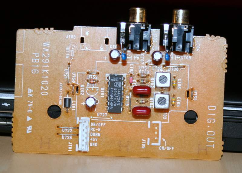

w celu zalszego pogłębienia wiedzy na temat co można wycisnąć z wnętrzności boomboxa za 170 zł podłączyłem do wyjścia cyfrowego taki oto układ. Płytka pochodzi z Marantza cd16 i zawiera zarówno bramki jak i odseparowanie poprzez kondensator oraz trafa wyjściowe. W sumie ładnie to nawet wygląda. Po podłączeniu dźwięk bardzo się uspokoił, plany zdecydowanie rysują się od linii głośników w głąb, nie ma problemów z wyjściem również poza głośniki na boki. Generalnie dźwięk jaśniejszy moim zdaniem stracił lekko na animuszu i zadziorności jaką prezentowało połączenie a'la shigaraki. Sporo wysokich tonów, bardzo rozdzielczy ... ale wg mnie za grzeczny. Posłucham jeszcze na spokojnie w tej konfiguracji by nie wyciągać pochopnych wniosków.
