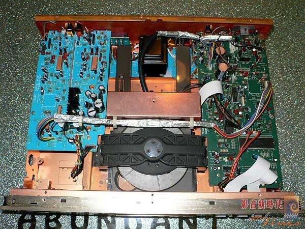

Obecnie zupełnie nie wzrusza mnie fakt jaka jest jakosc mechaniki w napędzie transportu. Liczą się wyłącznie walory dzwiękowe. Przez dłuższy okres używałem TEACa prawie że identycznego z tym na zdjęciu. Nawet CD2Mpro wygląda przy tym mechanizmie jak biedna sierotka.Cóż z tego że ma piękny srebrzysty duralowy odlew jeśli mechanika przejęta jest z CDM12 , bardziej nowoczesne są jedynie kosci servo-dekodera.
Na górze VRDS widoczny jest masywny dzwigar umocowany na sprzężystym zawieszeniu . Do małego okrągłego talerzyka podklejone są od spodu uzwojenia silnika liniowego . Podobne uzwojenia są przyklejone na górze dużego szarawego talerza o wymiarach płyty CD . Jak widać jest to kompletny silnik bezszczotkowy . Ów talerz wykonany jest on z toczonej stali i waży chyba z 1/3 kg , oczywiscie oś na której obraca się jest łożyskowana.
Płytę CD wkłada się tradycyjnie następnie jest ona od spodu dociskana klasycznym.
talerzykiem. Cała ta machina ma na celu "wyprostowanie" płyty CD aby soczewka lasera nie musiała praktycznie wykonywać ruchów poziomych.
Za ruchy głowicy w poziomie odpowiada silnik liniowy zbudowany z dwóch elektromagnesów , który zastępuje jakże popularne w tanich konstrukcjach plastikowe kółka zębate .
I ku.... co ? .......Dedykowany transport Meridian 500 na tanim CDM12 bez tuningu
zagrał wcale nie gorzej niż TEAC po maksymalnym tuningu z tak pięknym napędem.
Więc szczerze mówię że mam to gdzieś jak długa jest ośka , ile jest plastiku itd.
Wcale nie musi dla mnie coś ważyć 25kg abym uznał że jest dobre.
