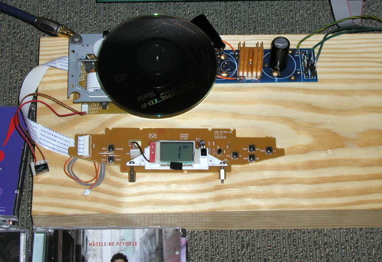

Dzisiaj porownalem rozne rodzaje platform na ktorych byl zainstalowany naped.
Do tej pory uzywalem 1" akryl i w sumie bylo OK: duzo powietrza, szczegolow, czasami jednak troche ostro i zbytnio uwypuklone sybilanty.
Kiedy wczoraj zobaczylem to zdjecie z drewniana obudowa to postanowilem sprawdzic sosne (Mother of Tone). I rzeczywiscie dzwiek ciekawy, raczej naturalny, lekko ocieplony z naturalnymi wybrzmieniami, ale jak na moj gust jakby zbyt zaokraglony. Troche mi brakowalo ostrosci i powietrza, chociaz w koncowym rozrachunku chyba lepiej niz akryl. Uzylem tez dosc duza deske, z mniejsza byloby prawdopodobnie lepiej.

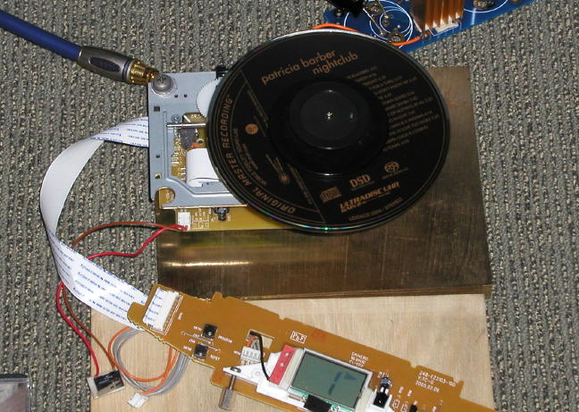

Nastepnie sprobowalem bronz. Dzwiek tez dosc naturalny, jakby pomiedzy akrylem a drewnem, lekko oziebiony, ale to moze powodowalo wieksza neutralnosc. Ale jakby nie wciagajacy.
Na koniec postanowilem sprawdzic full wypas i postawilem plytke z bronzu na konstrukcje ktora mialem kiedys w planie uzyc z CD-Pro ( rama ze sztab miedzi zainstalowana na 3" sprezynach wpuszczonych w podstawe z akrylu). I tu pelna niespodzianka, musze tez stwierdzic ze Matthew mial nosa piszac wczesniej:
"chyba chciałbym obudować napęd takimi sztabami na sztywno i całość na amorkach do podstawy ale MBL, sorrki ale mam do niego słabość ;) ..."
Dzwiek nagle nabral przestrzennosci z duzo lepiej zdefiniowanymu wybrzmieniami, pociagniecia basu pelniejsze i dluzsze (wygasanie dzwiekow bardzo dobrze przekazane), rytmicznosc takze lepsza.
Ogolnie ta zmiana wniosla wiecej niz zamiana regulatorow, wszytko nagle trafilo na swoje miejsce i jest to prawdopodobnie konfiguracja przy ktorej pozostane.

Od początku twierdziłem że tak to trzeba zrobić. Peter spróbuj jeszcze jakoś wytłumić te sprężyny (jak w CDPro) może się jeszcze poprawi.

W sumie rozwiązanie które zaproponowałeś jest dość podobne do do wersji z granitem czy innych napęd przymocowany do dużej masy, a ta odizolowana od otoczenia za pomocą amortyzatorów zwrócę uwagę na to że ta masa w tym przypadku trochę ekranuje pewnie cały napęd.

Rozwiazanie ktore zaproponowalem jest wziete zywcem z Levinsona 31.5. W sprezynach sa tam rzeczywiscie dodatkowe dampery i u siebie tez je zainstaluje.
