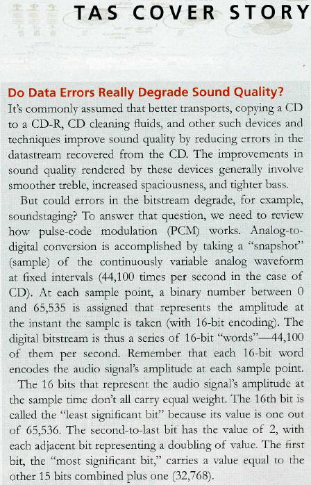

W ktoryms z numerow Absolute Sound pisano ze bit error nie ma wiekszego wplywu na ksztaltowanie dzwieku, a to co rzeczywiscie ma, dalej jest jedynie w swerze domyslow i klasyfikowane jako 'black art' of CD transport design ;-)
Kopie artykulu zamieszczalem juz wczesniej w watku o PC Audio, ale tu moze to pasowac lepiej:
Teraz sobie tak myślę, że moje wpisy mogły zostać źle odebrane. Nie twierdze, że nie słychać zmian, bo sam tego nie stwierdziłem. Poza tym Wy twierdzicie, że są, a z faktami się nie dyskutuje. Chciałem zwrócić waszą uwagę na to, że może poszliście w złym kierunku. Za bardzo skupiając się na szczegółach, zapominając o ważniejszych sprawach. Teraz sobie tak myślę, że chyba zły wątek wybrałem bo ten jest niby o klonowaniu, ale to co tu robicie to mało ma z klonowaniem wspólnego. Co do artykułu to niczego on nie wyjaśnia wprowadzając tylko trochę magii do tematu. Nie wieże, że nie można tego wyjaśnić.
