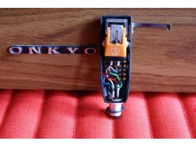

Witam. Mam mały poblem po zakupie gramofonu Onkyo , zacząłem go podłączać i okazało się że po właczeniu ramię opada bardzo płynnie , ale zaraz po tym ucieka do środka płyty wyłacza się i powraca . Ramie typu S znane z Technics 1210. Wkładka Audio Technica wraz z Igłą (również Audio Technica )podobno w idealnym stanie. Prosze o pomoc.

1.Sprawdź nacisk igły na płytę .Przy tej wkładce ok 1,4-1,6 grama
2. Doookładnie obejrzyj stan igły(pod szkłem powiekszajcym o dużej liczbie dioptrii
3. Sprawdź ustawienie antyskatingu.
Zobacz na stronę proces kalibracji
>>>darek81-85,
Czy ten Twój Onkyo to automat czy gramofon z obsługą manualną ? Jeśli automat, to zepsuło się sterowanie ramieniem - z naprawą będzie chyba spory kłopot. Nie kupuje się "zaocznie" automatów! Jeśli ramię nie ma automatyki, to problem może być w antyskatingu, wyważeniu ramienia w płaszczyźnie poziomej (niektóre ramiona mają taką regulację) lub w wypoziomowaniu samego gramofonu. Nie jest on aby przekrzywiony w lewo ?

Panowie zapytałem o wzmacniacz a dyskusja jest o ustawieniu mojej wkładki jakie jest ramie i co powinienem zrobić - jeśli któryś z szanownych kolegów chce mi coś podpowiedzieć to proszę o informację, to prosiłbym coś na etapie laika a nie fachowca jak co niektórzy z kolegów .Więc proszę mi powiedzieć co jest z wkładką czy ramieniem nie tak jak powinno - tu może zacytuję........................Kolega jest zadowolony z brzmienia ,więc jest o.k. Overhang nie ma nic wspólnego z przekoszeniem, raczej z długością ramienia.Nawet przy prawidłowym ovh,może grać z "cosinusem" Dużo zalezy od geometrii całego ramienia,i headshella(może nie oryginalny)............................................................................................to, że kolega jest zadowolony z brzmienia wcale nie znaczy, że igła stoi we właściwym miejscu, zadowolenie - rzecz względna. jak to overhang nie ma nic do przekoszenia??? przecież właśnie od miejsca umocowania igły zależy kąt ustawienia wkładki. jeśli na szablonie jest dobrze a wkładka stoi jak na zdjęciu to znaczy, że igła stoi za daleko od pivota, albo geometria ramienia jest skopana. jeśli się mylę niech mnie ktoś poprawi..................................................................................................Yul
właśnie pisze o tym, że tangency - gut (prawdopodobnie, bo skądś to ustawienie wynika, pewnie z szablonu) ale overhang - be (chyba, że ramię jest założone niezgodnie z geometrią - za daleko od pivota), albo odwrotnie, albo i jedno i drugie...

PS dorzucam zdjęcie ramienia

Identyczne zachowanie wkładki (szybki zjazd do środka) mieliśmy z kumplem po zakupie jego Duala na allegro , też igła miała być w stanie idealnym. Okazało się, że igły po prostu nie ma :-) była ułamana i ramię po opuszczeniu tarło o płytę cantileverem co powodowało w/w zjawisko. Obejrzyj igłę, na 99% jest uwalona.
stan idealny :-D
no tak...
mam nadzieję, że nie robisz testów na płycie, którą lubisz... ;-]
wszystko w zasadzie napisano
1. (!) obejrzyj igłę - w sensie czy w ogóle jest na cantileverze
- brak - kup nową igłę (a jeszcze lepiej całą wkładkę, różnica w cenie nieznaczna, a masz pewność, że zagra, a nie "będzie wizualnie w stanie idealnym"
- igła jest - do pkt.2
2. sprawdź nacisk igły - ustaw właściwy dla danego typu (użyj wagi!!!)
3. ustaw antiskating (są rozliczne wątki na temat antiskatingu, kalibracji etc.)
4. testuj na byle jakiej, bezwartościowej ale NIEZNISZCZONEJ i CZYSTEJ płycie
