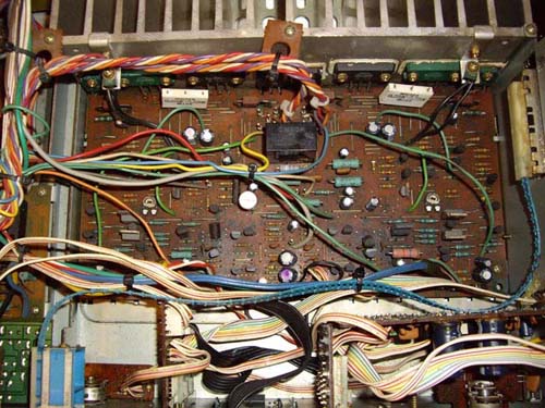

Panowie, moj wzmczek sypialniany zaczal czasem szumiec w jednym kanale. Pomyslalem wiec sobie ze przyda mu sie mala renowacja. Nie wiem od czego zaczac... Zalaczam pare fotek, co radzicie wymienic/ zmienic?

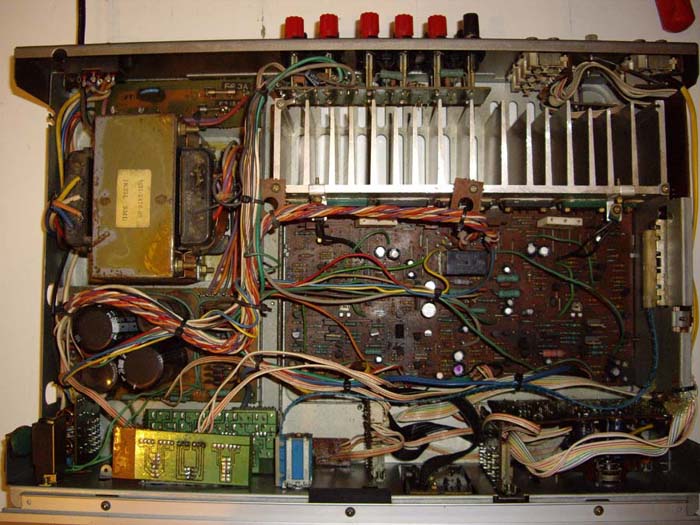

i jeszcze

luty poprawione, kondy male w zasilaniu i podejrzane na PCB wymienione - problem nie zniknal :-(
Mysle o wymianie duzych kondow w zasilaniu , ale jest tam 7500 uF, a nigdzie nie moge dostac takich wartosci, czy moge dac np. 10 000 uF ?????

>rafko,
a płytkę z potencjometrami i potencjometry sprawdzałeś? Nie ma gdzieś pękniętych ścieżek od zasilania?
To czarne na środku to przekaźnik? Jego styki też można przeczyścić i przelutować od spodu.
https://www.audiostereo.pl/topic/36631-kenwood-ka-7x/#findComment-927038
Tak, od tego zaczalem.... Ja juz nie wiem co jest. Ostatnio zaczal grac jak trzeba. Teraz znowyu pojawilo sie takie dziwne przebarwienie na srednicy - takie chropotanie. Na poczatku myslalem ze to moje monitory, ale nie - jak przenioslem wzmak na "glowny" system to przenioslo sie i to przebarwienie....
