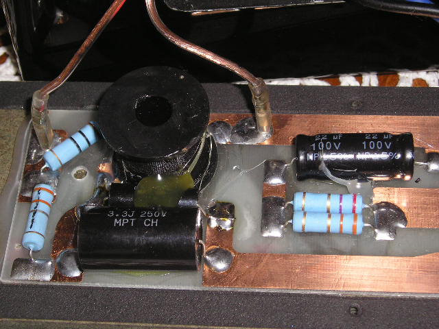

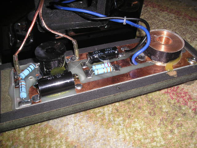

Jak to jest z tymi modyfikacjami polegającymi na wymianie elementów zwrotki na lepsze?
Czy warto to zrobić w tych kolumnach?
Na średnicy wymienić elektrolita na SCR MKP a na góre dać SCR KP. Rezystory są metalizowane i czy wymieniać je na millsy?
Dodatkowo maty bitumiczne i ewentualnie kabelki bo te org. wyglądają na najtańsze, jak tak to jakie sugerujecie? DNM będą ok?
Jak uważacie, jest sens?

Wielokrotnie pisałem o tym, że tuningi polegające na prostej podmianie elementów na lepsze często przynoszą nieoczekiwane rezultaty w postaci pogorszenia. Bezpieczna jest w zasadzie wymiana rezystorów na Millsy i wymiana kabli. Jeżeli chcesz wymienić również kondensatory, to już mogą (choć nie muszą) wystąpić "skutki uboczne". Zwłaszcza jeżeli elektrolity zastąpisz polipropylenami, to się może coś "rozjechać" i wtedy będą potrzebne inne korekty. A co konkretnie? Tego nie wiem, tych kolumn jeszcze nie tuningowałem.
Kondy mozesz wymienic, jezeli pomierzylbys oryginalne i dal identyczna pojemnosc to nic nie ma prawa sie "rozjechac". Wymiana cewek to wieksza sztuka.
Maty zabieraja objetosc wewnetrzna, w malych monitorach to bardzo istotnie wplywa na strojenie BR. Wplyw mat jest moim zdaniem wiekszy niz wymiana na lepsze kondensatory (zwlaszcza mpk na lepsze mkp), glosniki inaczej graja w solidnej obudowie i to nie zawsze sie podoba, wiec tu musisz uwazac.
Mozesz pokombinowac tez z innym wytlumieniem, np z filcem lub gabka falista.
W sumie niewiele mozesz zyskac, bo elementy sa calkiem solidne a bardzo utrudnisz sobie ewentualna sprzedaz kolumn. Nieinwazyjne sa zmiany wytlumienia a efekty zachecajace;)
Akurat skrzytnki w VA to bym zostawił w spokoju, bo są solidne.
A pojemność nie jest jedynym parametrem kondensatora. Wymiana elektrolita na MKP o identycznej (pomierzonej) pojemności akurat może spowodować rozjechanie, choćby ze względu na to, że MKP mają o wiele mniejszy ESR niż bipolarne elektrolity.
No to jak to jest że np w zestawach akkusa jest dowolność w doborze kondensatorów. Nie jest napisane że dana kolumna jest strojona z elektrolitami i nie powinno się montować mkp, Podobnie jest z okablowaniem
Ta zwrotnica ze zdjęcia to "klajcmerstwo" najgorszych lotów. Płytka drukowana robiona metodą chałupniczą w warsztacie, kondensatory jagorsza chińszczyzna za 10 gr/szt. Aż dziw bierze, że ludzie kupują taki szmelc.
