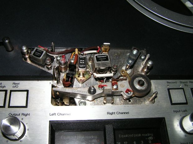

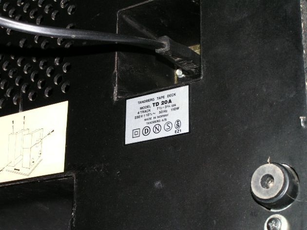

Trochę się zdjęcia opuzniły ,ale już są.
Dwa pierwsze ,to czteroślad,a następna para ,to dwuślad.
