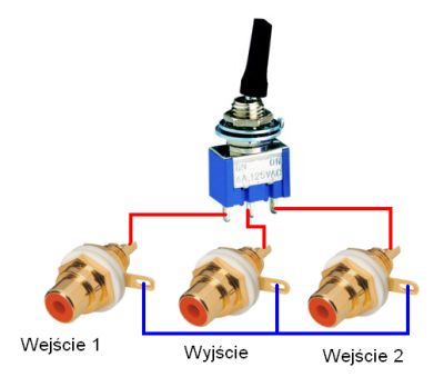

Tego konwertera nie używałem, ale powinien się dobrze sprawdzić i nie powinno być żadnych strat na sygnale (słyszalnych). Aczkolwiek ja mają podobny problem do Ciebie, zdecydowałem się na zrobienie przełącznika SPDIF-coaxial. Koszt znikomy, a może się okazać, że takie rozwiązanie będzie dla ciebie satysfakcjonujące.

Przełącznik, który używam, służy do podłączenia dwóch źródeł cyfrowych (coaxial) do jednego wejścia w amplitunerze.
Zbudowany jest jak na schemacie.
Masy są na stałe połączone. Tak polecił mi kiedyś Molibden i dokładnie wytłumaczył, dlaczego takie rozwiązanie przy połączeniu coaxial jest dozwolone (niestety, nie mam już tego wykładu w archiwum). Jeśli jednak chcesz, to możesz użyć przełącznika podwójnego (2x3 piny) i masy też przełączać.
Jeśli przeszkadza Ci jakość przełącznika i obawiasz się pogorszenia dźwięku, to zobacz na drugim obrazku, co montuje Xindak w swoim przetworniku cyfrowo-analogowym DAC-3...
Przełącznik sprawdza się jak należy. Nic nie przerywa, DAC w amplitunerze się nigdy nie rozsynchronizowuje. A koszt znikomy. Polecam.
