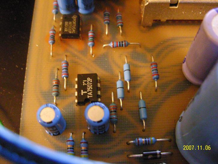

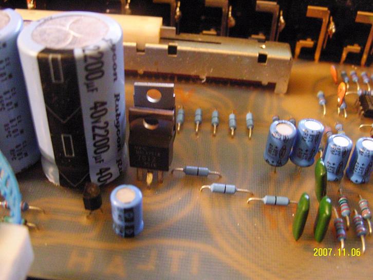

witam
chciałbym by ktoś z fachmanów rzucił okiem na to ustrojstwo , czy jest to coś warte/ czy ma prawo jakoś zagrac / być może ktoś by wiedział co można było by tam poprawic lub wymienić by lepiej sie sprawowało. Dosć fajnie wygląda ale ten środek budzi u mnie mieszane uczucia co do solidności / hehe/ tej konstrukcji .
pozdrawiam paweł.

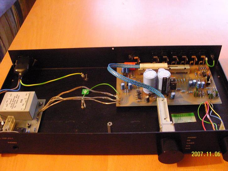

jeszcze fotki
Części wewnątrz nie wyglądają najlepiej. Tanie kondensatory, najprostrze stabilizatory, pospolite op ampy i skromne zasilanie. Płytka drukowana wygląda jak wykonana w domu. Obudowa za to fajna. Poprawic na pewno by sie dało, nawet bez schematu, bo układ prosty.
Może nie inwestuj w tą płytkę...
Kup albo zrób pre. (1)
Wyciągnij sygnał po selektorze i daj na wejście.
Zobacz gdzie masz regulację głośności, pewnie jest na wyjściu, tymi kablami podepniesz.
Na fotach nie widać potka głośności - jak stary może wymagać wymiany.
(1)
Sporo projektów pre jest na tym forum, pojawiają się w ogłoszeniach zmontowane.

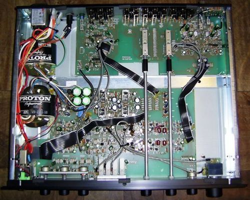

ja sam sobie tego nie zrobie bo jestem całkowicie nie obeznany , może ktos by zaproponował mi taką przeróbkę / jakai koszt był by / jest na all. taki protonek co o tym sadzicie , serdeczne pozdrawiam
Protonek ładny. Ładny, ale drogi. Drogi i skomplikowany . Generelnie jeżeli nie należysz do szkoły, minimalistów, lubisz pokręcić gałkami i nie przeszkadza Ci, że ten preamp nie koniecznie zagra neutralnie to go bierz. Wygląda na urządzenie z dobrych czasów, zasilanie bardzo apetyczne np. Przeróbka poprzedniego pre na pewno zamknęła by się w kwocie 200 zł, jeżeli zainstalujemy tam tylko dobry potek i bufor na jakims zacnym op ampie i lepsze zasilanie.
