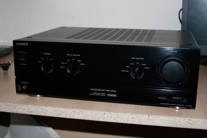

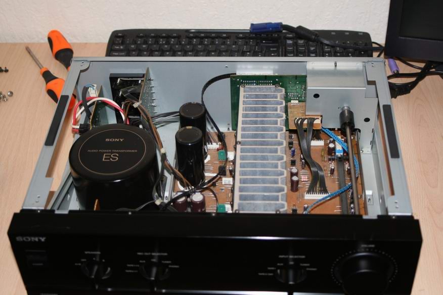

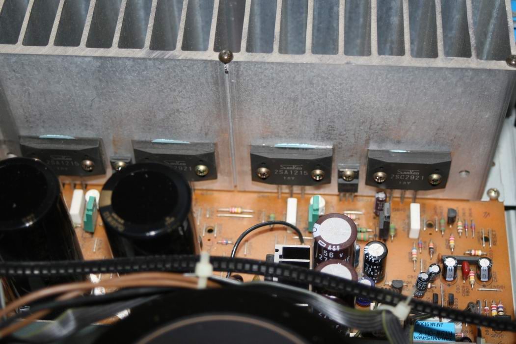

Witam.
Pisałem jakiś czas temu że szukam jakiegoś wzmaka i że to będzie na pewno SONY ES mam już TA-F 440 E ale jest w salonie a potrzebowałem coś dla siebie do pokoju...
Wybór padł niedawno na SONY TA-F 540 E (wiem nie jest to ES) większego brata 440E, dziś doszedł do mnie poczta i jakie było moje zdziwienie w środku trafo od ES..hehe i porządne trany na końcu inne niż w 440E wklejam zdjęcia posiadanego egzemplarza . Teraz tylko testy, w necie jest bardzo mało o tych wzmakach rodzina TA-F240E,440E i 540E wszystkie na rynek UK... z posiadanego 440 E jestem bardzo zadowolony:) teraz czas na coś więcej 540E może ktoś z was posiadał lub posiada 540 E ?
pozdrawiam wojtas
Analogowa Grupa Wywrotowa. Wojtek.
Spójrz na ceny, F540 wygląda też niczego sobie.

Witam . To taki QS . Osprzet ma zacny jak na audiofila przystalo . A dzisiejszym QSom to daleko do niego .Sama literka E pewnie jest czlonem do ES (czytaj wstepem do ES ). Napisz ile dałeś za niego . Pozdro .
