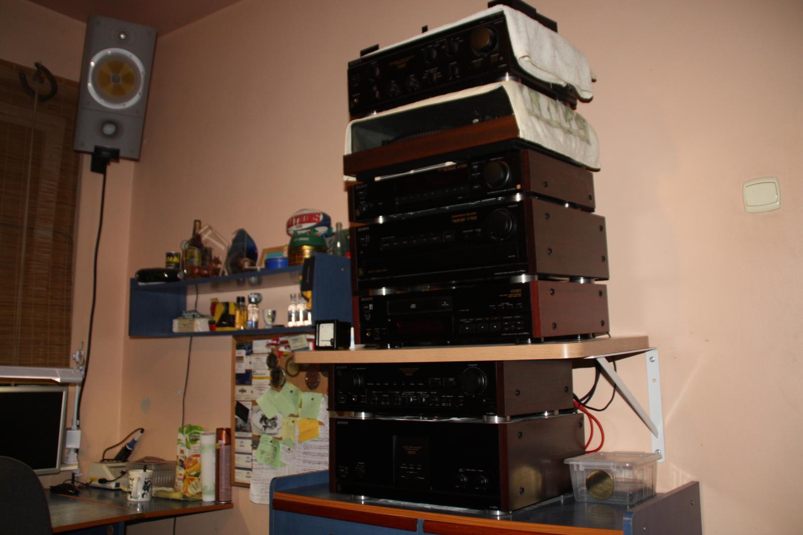

Dziś oto przyszedł a raczej przyszły dwa zamówione tunery 770 ES i 500 ES. Ogólnie rzecz biorąc 770 według zapewnien sprzedawcy miał być super idealny. I jak zwykle pojawia się problem gustu i znaczenia słowa super idealny. Co zauważyłem a o czym nie było wogóle mowy. Tuner był napewno w angli (angielska wstyczka) a co za tym idzie ktoś mu upi.. dzielił oryginalną wtyczke czyli kabel do wymiany. Jako że jestem w opini wielu znajomych ogromnym pedantem już na dzień dobry wkurzył mnie fakt że w tuner juz ktoś ingerował i jest juz nie oryginalny. Dla mnie przy takim sprzęcie nawet śrubki mają znaczenie by były takie jakie fabryka dała. Czasem urządzenie u mnie potrafi stać nawet kilka lat czekając na oryginalny element np. tranzystor lub coś innego np. mechanicznego byle tylko było jak najbardziej oryginalne. Do rzeczy. Tuner nosi kilka rys na górnej obudowie w tym jedna naprawde razi jest głęboka i na kilka cm. Panel przedni w miare przyzwoity ale też ma małe zadrapanie. Wstepne oględziny środka mówią mi że ktoś na 90 % wylutowywał a raczej napewno wymieniał 3 tranzystory. Nie wiem jeszcze za co one odpowiadaja bo ogledzieny robiłem na szybko po otwarciu paczki ale do tego w swoim czasie dojde co, po co, na co, i dlaczego. Sony ma bardzo charakterystycznie lutowane tranzystory. Te ewidętnie mają świeże luty to raz, wokół jest kalafonia i nużki są dłuższe od pozostałych tanzystorów w tej samej obudowie. Poza tym tranzystory są wlutowane na prostych nóżkach. Oryginalne są lutowane inaczej. Środkowa na prosto a lewa i prawa wywiniete delikatnie w przeciwne strony. Powiem szczerze gdybym wiedział to bym sie jeszcze raz zastanowił... Natomiast od 500 es wiele nie oczekiwałem. Kupiony za 50zł plus wysyłka także szału nie ma. Ale tez ktos kabel wymieniał. W środku jest owiniety taśmą izolacyjną. Jakby tego było mało pułke mi wyrwało ze ściany... Półke na której stoi sprzęt. :) Może do końca roku uda się zrobić remont pomieszczenia docelowego w którym ma stać cała kolekcja sprzętu w całej swej okazałości. Wstyd się przyznać ale 90% urządzeń mam zafoliowanych i trzymanych po kątach w domu bo nie mam miejsca na to wszystko.post-18153-0-47525000-1350426415_thumb.jpgpost-18153-0-10440200-1350426472_thumb.jpg
SONY - TA-F500ES, TA-F770ES, TA-F800ES, TA-N80ES, TA-E80ES, ST-S770ES, ST-S500ES, CDP-X559ES -2x. NAKAMICHI - OMS-5E, OMS-7E. YAMAHA - M4 - 2x, C-4, C-6, T550. Bowers & Wilkins 602.S3. sorento.
Świetny post radze skonsultować się jak najszybciej z lekarzem te 50 zł wydane na tuner powinieneś zainwestować w lepszą pułkę najlepiej betonową albo co lepsze na kask swoją drogą mam do sprzedania tuner DSR 1000ES ma też ucięty kabel radze kup będziesz miał kolejny temat do napisania wspaniałego posta. Gratulacje
Bartek, co było w opisie tego tunera? Najwyżej odeślij go w cholerę spowrotem. Zrób coś koniecznie z tą półką, najlepiej dodaj jeszcze jedną obok bo niebezpiecznie to wygląda.
A sam otwierasz taki sprzęt i dłubierz w razie potrzeb.
Najważniejsze że działa.
Tranzystory możliwe że były spuchnięte a ktoś kto grzebał w środku to chyba nie bez przyczyny,pamiętaj że to sprzęt który ma swoje lata a znalezienie igły coraz trudniej ;)
Jak są wstawione gorsze tranzystory masz opcje wymienić je na lepsze.
Ten remont pomieszczenia konieczny,ja bym się bał wejść do ciebie widząc taki ciężar na lipnych półeczkach ;) :)
