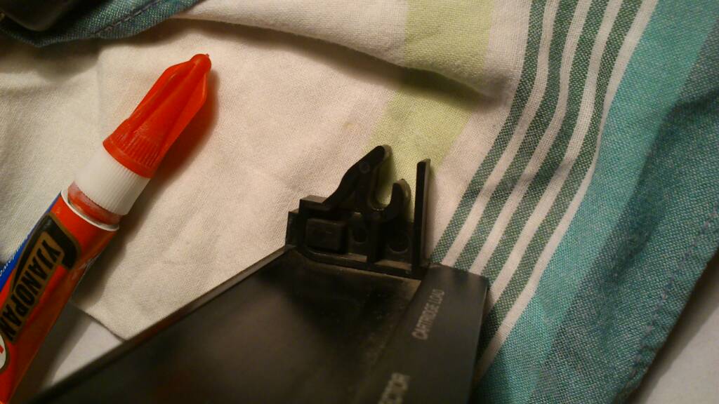

Panowie, potrzebuje takie zaczepy do przedniej klapki, ma ktoś może?
Wysyłane z mojego MT11i za pomocą Tapatalk 2
Accuphase P-450, Visaton Couplet, Visaton Conga, Asus Xonar Essence ONE
Częsty problem. Polecam skleić + podłożyć jakąś grubszą tekturkę dla wzmocnienia.
Bezpośrednio ich nie porównywałem, ale z odsłuchu 505ES mam takie same wrażenia jak 707ES.
Dzięki, o tekturce nie pomyślałem, działa idealnie :) w porównaniu do 700es jest dużo bardziej dynamiczny, bardziej precyzyjny ;)

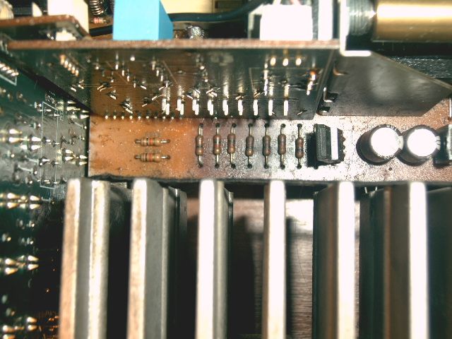

Spotkał sie ktos kiedyś z różnicami wartości elementów we wzmacniaczu i tych na schemacie serwisowym? i brakiem elementów na schemacie?
Na wzorach PCB płytki z wyjściem słuchawkowym są 2 rezystory, we wzmacniaczu są 2 rezystory, na schemacie ideowym widnieje tylko 1 rezystor z tych ze wzoru OCB (R329) R379 nie widnieje na schemacie idowym.
Druga sprawa, rezystory podające napięcie na stabiliatory napięcia dodatniego i ujemnego są częściowo zwęglone, jednak cos tam mozna z kodu paskowego odczytać, rezystorów na schemacie jest 8, każdy 1k
we wzmacniaczu 2 są inne p[ierwszy pasek pomaranczowy lub zolty drugi pasek bialy, trzeci pasek brązowy, czwarty zloty (390 lub 490ohm) a powinno byc 1k
instrukcja serwisowa jest od tejs samej wersji wzmacniacza, Sony TA-F570ES (AEP)
Witam . Mam ten wzmacniacz (570es ) kupiłem uszkodzony za 200 zł . Faktyczne co do R329 i R379 co innego pokazuje plytka a co innego schemat moze jakiś błąd . A co do drabinki rezystorów też miałem je zwęglone częściowo i było trudno odczytać kolory (paski na rezystorach się poprzepalały i straciły kolor lub zmieniły ) . Generalnie mierząc je w płytce wyjdzie ci do 500 ohm po wylucie będziesz miał do 1kohm . One są w drabince i stąd ta wartość powinny być na wymianę 1kohm ale ile wat to juz nie pamietam .
