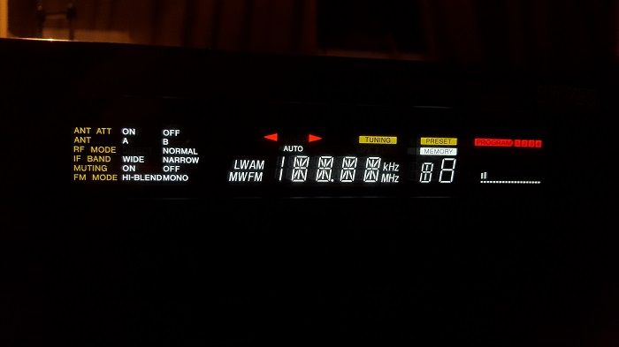

Czy któryś z kolegów ma może tuner S707ES?
Nie wiem czy mój jest uszkodzony czy po prostu mieszkam w klatce faradaya :o)
Większość tunerów odbierała tutaj na kawałku druta a 707ES nie pokazuje mi więcej jak 30% sygnału i nie mogę złapać stereo.
Przelutowałem już cały przedni panel, dekoder, zasilanie oraz mostek łączący przedni panel z resztą płytki i dalej nic.

Z duża pewnością sądzę że jest rozstrojony. Mam dwa 770es i w jednym był podobny problem.

Bartek a czy 770 też ma tryb testu wyświetlacza, Tzn. wcisnąć "Shift" i z wciśniętym guzikiem włączyć tuner?
U mnie świeci się wszystko poza właśnie TUNED oraz STEREO i nie wiem czy tak ma być.

Dziękuje, rozmawiałem już ze znajomym elektronikiem który ma odpowiedni sprzęt pomiarowy i generator RF.
Znalazłem też w serwisówce że część odpowiadająca za stereo/tuned oraz moc sygnału na wyświetlaczu idzie z innego chipu także zgadzałoby się że ta nie świecią się podczas testu wyświetlacza.

Marku, u mnie także nie świeci się TUNED oraz STEREO, ale nie świecą się też dwie kreski od mocy sygnału.
Wszystko jest u ciebie OK , czemu nie napisałeś, że przy tym teście resetuje się tuner ;-) szybkie przypomnienie programowania i wszystko gra :)

Tomaszu, nawet nie pomyślałem, przepraszam. Tuner zakupiłem w raz z innymi klamotami sony i miał pustą pamięć.

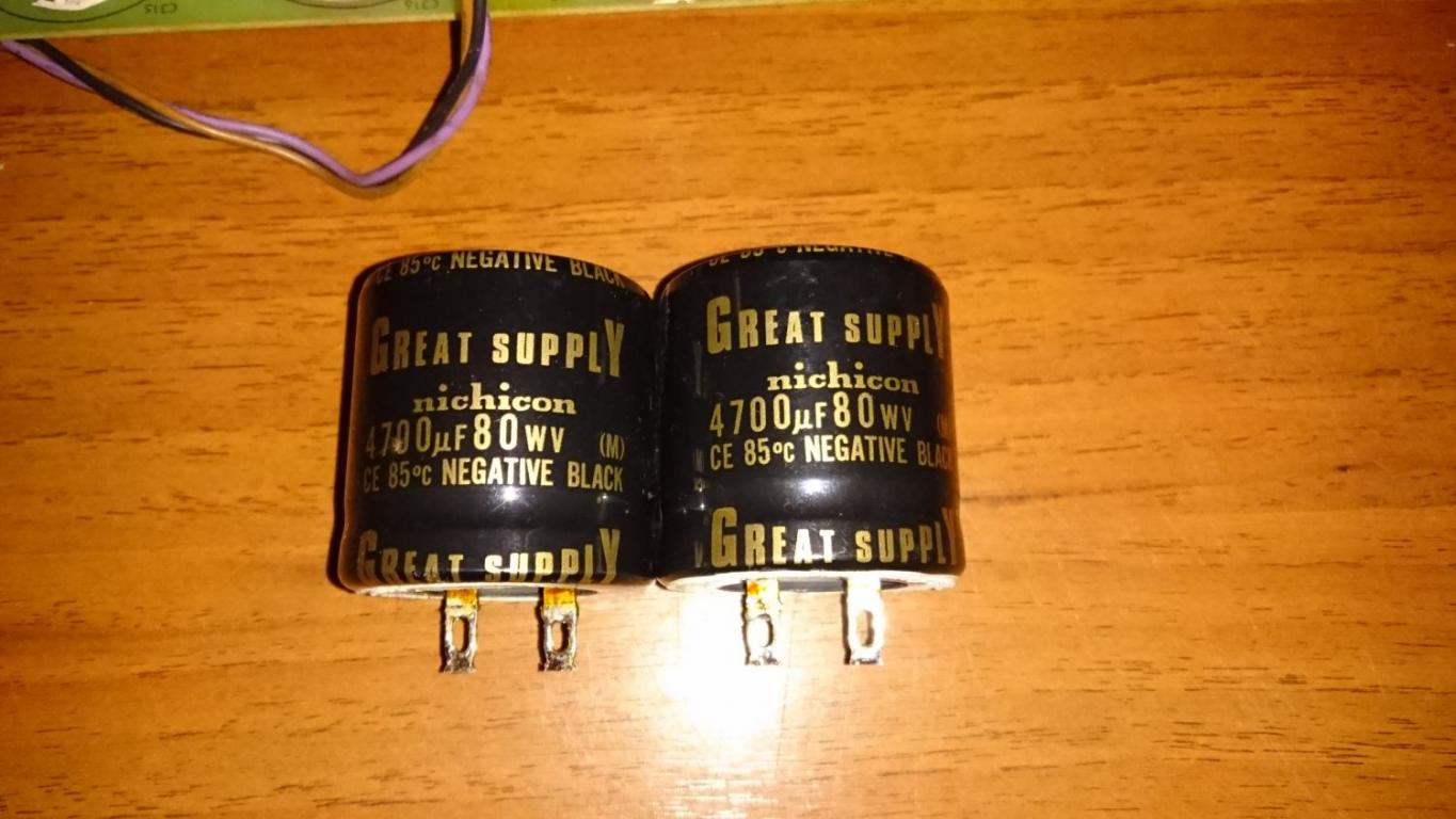

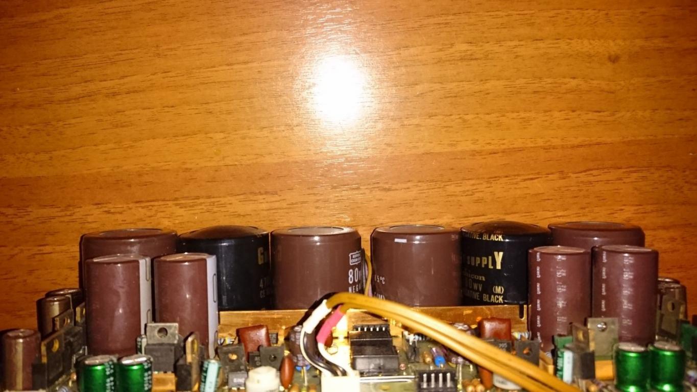

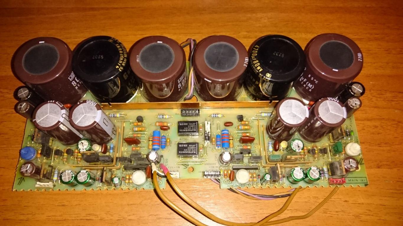

Kupie zamieszczone na fotografii kondensatory. Nie liczę na nowe. Chce by były używane. 4700uF /80v Nichicon Great Supply dwie sztuki. Płyta pochodzi z końcówki mocy TA-N80ES Ktoś ją niechluje naprawiał i taki oto efekt. Kondensatory trzymają swoje parametry ale są napęczniałe. Mim to chciałbym je wymienić.

w TA-N80ES? Czy w innym urządzeniu? W TA-F730ES też w jednym kondensatorze to zaobserwowałem. W TA-F800ES też widzę jak jeden kondensator u góry coś "ma".

Panowie. Dużych pojemności nie ma co wymieniać. One nie wybuchają, nie wylewką i i pojemności jak tracą to niewiele.
Oczywiście miało być- nie wylewają. Tablet wprowadza mi auto korekty. Sorry.
Te kondensatory takie maja byc, wgl wymiana glownych pojemnosci to najgorszy zabieg jaki mozna zrobic w sprzecie a w szczegolnosci dotyczy to koncowek i wzmacniaczy
Najgorszy zabieg jeśli nie ma takiej potrzeby. Mam trochę używanych "dużych pojemności" Nichicon "great supply" i z urządzeń Yamahy i z urządzeń sony jak i w urządzeniach Sony i nie zaobserwowałem nigdzie brzucha u góry. Nie był bym przekonany o tym "że tak ma być".

Tak, w N80es. Inne które widziałem akurat te 2 kondensatory mają tak samo.
