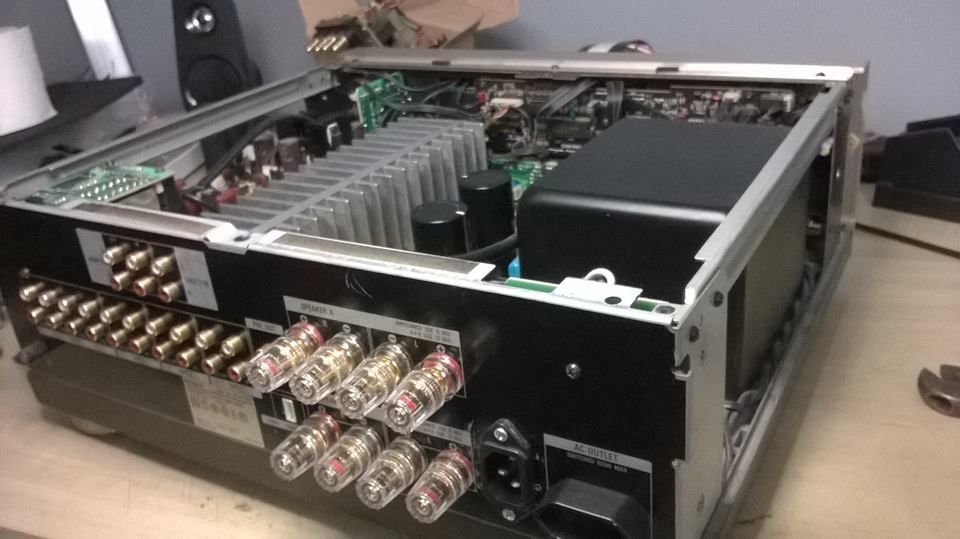

muszę przerobić w moim ES 870 tylne terminale głośnikowe potrzebuję mieć możliwość wtykania bananów
jakieś sugestie na co to podmienić jak najmniej inwazyjnie
rozważał możliwość odwiercenia dziur w obecnych terminalach ale nie wiem jak je rozebrać
post-45474-0-70834300-1502611103_thumb.jpg Nie było łatwo, ale da się

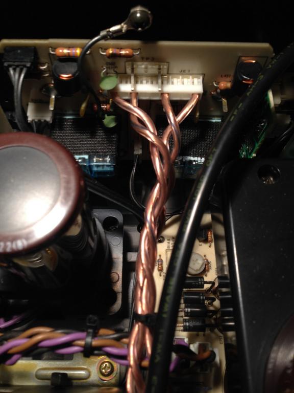

widzę ,że główne kondensatory wymienione..- na jakie i o jakich pojemnośćiach?
22000uF, Mundorf w zasilaczu wzm. napięciowego też Mundorf.
tu 33000uf wielkosci butelki 0,3l

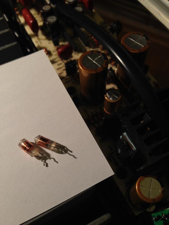

Posiadam 770kę w wersji na rynek niemiecki i nie zauważyłem żadnego "mulenia" czy zubożonych tonów wysokich/niskich a wręcz przeciwnie jest ich w nadmiarze dźwięk jest czysty i precyzyjny z dużą ilością powietrza. Więc skąd takie opinie? czy w grę wchodzi indywidualny stopień zużycia? różne kolumny? upodobania? Osobiście uważam że dodatkowe kondensatorki służą do odsprzęgania zakłóceń bez ingerencji w pasmo akustyczne. Słuch mam naprawdę dobry :-)
Tylko czy w przypadku braku lub pomniejszenia pojemności kondensatorków wzmacniacz się nie wzbudzi?
Przeglądając schemat zauważyłem że na rynek skandynawski wyjątkowo 770-ki posiadają 90W przy 8om czyli 10W mniej ciekawe dlaczego? Norwedzy nie akceptują pełnych 100W ? :-) posiadacze nie zauważyli i cieszą się 770-ką słabszą o 10% :-) np. brak wykopu? itp.
a więc wymieniłem kondensatorki na wejściu tj. oryginalne 47pf na 22pf (silvermica) zrobiłem też test bez kondensatorków :-) (rezystorów 1k nie zmieniałem), naprawdę nie chcę być kontrowersyjny :-) starałem się bardzo ale nie słyszę żadnej różnicy. Intryguje mnie to dlaczego akurat padło na 770es? takie elementy są stosowane w wielu innych konstrukcjach niezależnie od producenta (470pf jest na wejściu końcówki mocy denon poa 8000 którą to posiadam i która to działa znakomicie) i nikt nie wpadł na pomysł ich wymiany. W swoim wzmacniaczu skupiłem się na przekaźnikach oraz kondensatorach w torze audio gdzie po ich wymianie zauważyłem lepsze walory soniczne.
spoko :)- ja jak kiedyś miałem 770es i wymieniłem te rezystorki i kondensatorki - to od razu po włączeniu usłyszałem więcej wysokich tonów i nieco lepsze średnie- ale owego 770es -sprzedałem bo przegrał pod względem szybkośći niskich tonów i ogólnej dynamiki grania z moim obecnie posiadanym rb990bx
