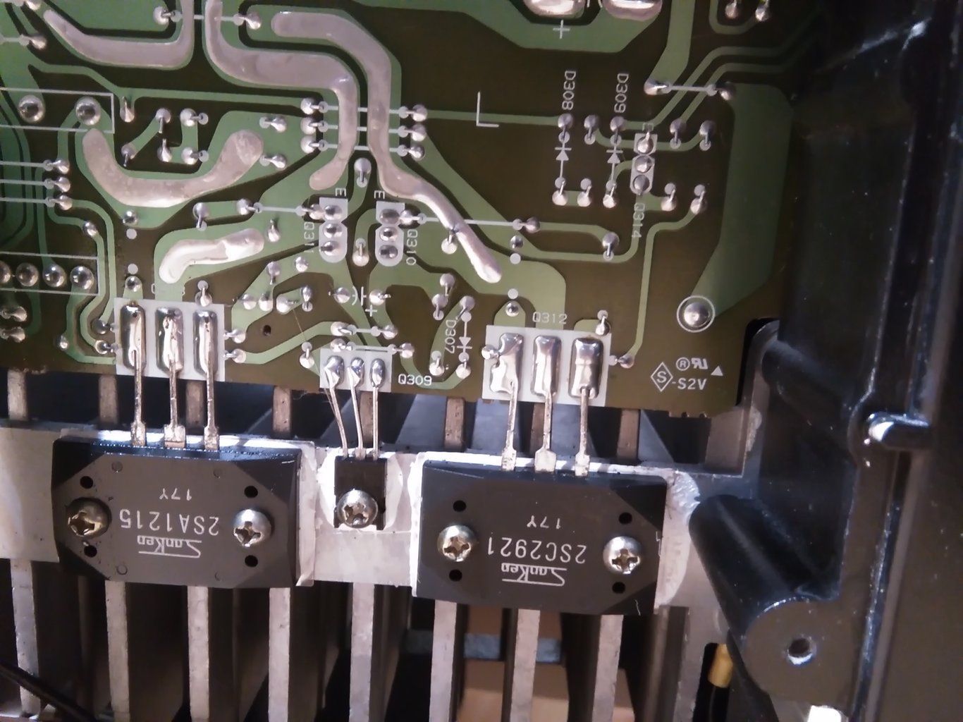

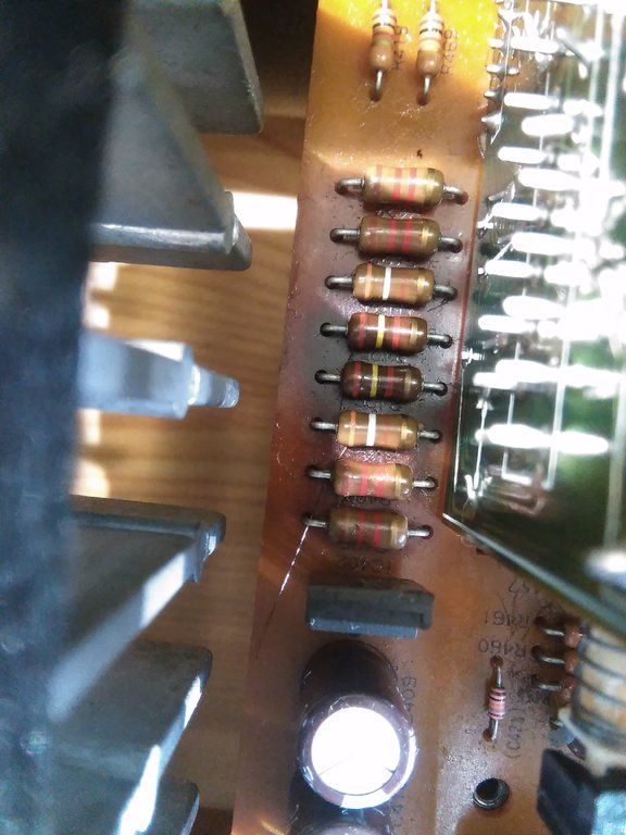

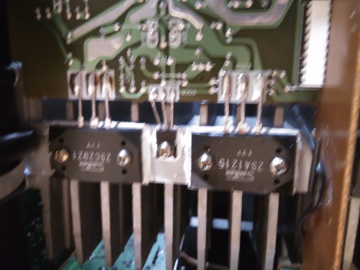

Witam wszystkich. Jestem nowy wiec wybaczcie mi błędy. Skompletowałem mój pierwszy przemyślany zestaw audio Sony ES 570 oraz MBquart 390 wszystko spięte na porządnych kablach 4x2mm BitSound oraz FX01 USB Audio DAC podpięty na przewodach Sommer AWG 21. Jestem bardzo zadowolony z tego zestawu jednak posiada on wadę w postaci bardzo słabego odtwarzania niskich tonów. Gdy pokrętło od regulacji basu we wzmacniaczu  ustawię na zero bardzo ciężko zaobserwować wychył membrany. Przy podkręceniu basu na max membrana zaczyna pracować lecz jakość niskich tonów jest bardzo słaba. Porównywałem mojego soniaka z Unitrą WS 422. Więcej i lepszy bass był w Unitrze. Proszę o wskazówki lub poleconego fachowca.
Wzmacniacz częściowo rozebrałem i wyczyściłem. Wszystkie kondensatory wyglądają ok ( wiem, że okiem nie stwierdzę w 100%) końcówki były zmieniane i w przedwzmacniaczu zauważyłem okopconą płytkę w rejonie tranzystorów.
Niskie modele wzmacniaczy Sony ES to dobry entry level aby wejśc w tą przygodę z muzyka,
Sprzet ma swoje lata wiec to i owo nalezy wyczyscic i wyregulowac jednak absolutnie nie mozna go porownywac z jakimkolwiek wzmacniaczem unitry ktory juz w samym swoim przedwzmacniaczu ma podbity bas o kilka dB, jesli przesiadles sie prosto z tej unitry na sonego to faktycznie moze byc dla Ciebie szok ale na 90% ze wzmacniaczem wszystko jest wporzadku, kwestia jeszcze tego co masz na mysli ze koncowki byly zmieniane? to zwieksza prawdopodobienstwa ze ze wzmacniaczem jest cos nie tak
te okopcenia to od rezystoroz ustalajacych napiecia dla przedwzmacniacza gramofonowego, raczej malo istotne jesli nie uzywasz gramofonu
jesli potrzebujesz przegladu to pisz do mnie
Słuchałem długo zestawu kolegi pioneer K20, JBL ES 30 scena i stereo na pewno słabsze niż w sony lecz jeśli chodzi o niskie tony to unitra buszy wszędzie i zawsze. Pioneer tam gdzie trzeba a mój sony naprawdę nie ma w ogóle niskich częstotliwości przy regulacji niskich tonów na zero. Bass jest ale tylko ten z wyższych częstotliwości. A jeśli chodzi o końcówki to sugerowałem się  nałożeniem  pasty.
Bardzo chętnie oddał bym go w dobre ręce do naprawy i przeglądu. W mojej sytuacji odsłuch z słuchawek ma się jakoś do odtwarzania dźwięku przez kolumny ?

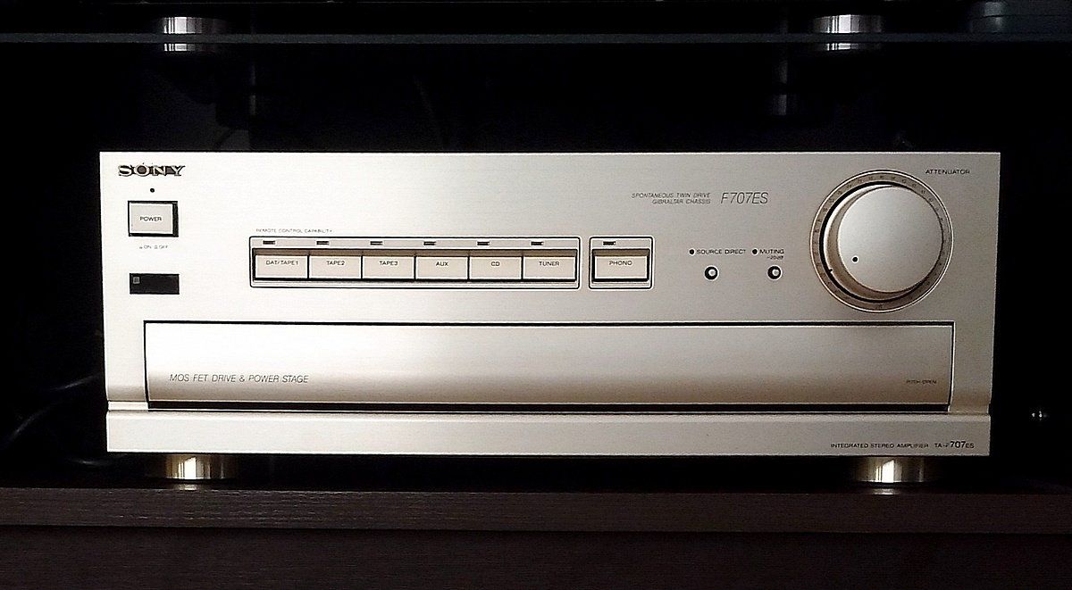

Stałem się póki co szczęśliwym ? posiadaczem pięknie zachowanego TA-F707ES i doczytałem na jakimś forum, że ktoś zmieniał w nich potencjometry na niebieskiego Alpsa - wymagana nowa płytka pod ten typ motopotencjometru. Ponoć jest słyszalna poprawa.
Ktoś coś słyszał na ten temat?
I jeszcze jedno, w serwisówce widzę, że jest tam oryginalnie 5x30 kOhm, najbliższy temu jest blue Alps 2x50 kOhm - ma to jakieś znaczenie?
4 godziny temu, Jacek ES napisał:
Zimne jak lód.
To na poczatek trzeba zaczac od ustawienia biasu
Pierwsze slysze to raz a w ES'ach siedze od lat
po drugie kto wpadł na taki genialny pomysł wymiany panasonica na niebieskiego alpsa ktory jest ze 2 klasy gorszy...
Amerykanie ?
Dobrze wiedzieć, dzięki za info.
