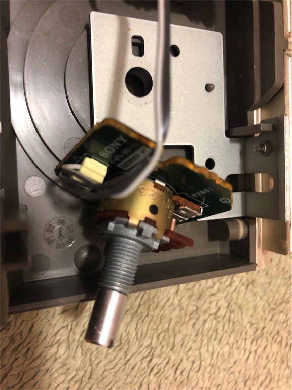

Odebralem dzisiaj ten tuner, wyglada ze jest ok, natomiast martwi mnie galka strojenia, kreci sie z duzym oporem, czy moze jest jakas regulacja oporu tej galki ?
Share this post
Link to post
Share on other sites
Z doświadczenia powiem, że tak ma być. Chyba, że do kręcenia musisz używać klucza hydraulicznego wtedy coś jest nie tak.

Mam dwa tunery i w jednym który jest prawie nieużywany pokrętło obraca się bardzo lekko a w drugim znacznie ciężej  i ja wolę jak jest ciężej.

No teraz to juz zglupialem, po waszych wypowiedziach wynika ze jest ok, moze opisze to inaczej, nie ma mozliwosci przekrecic galka jednym palcem wkladajac go do tego zaglebienia na galce, krecac palcem po zewnetrznej stronie galki tez nie przekreci sie, jedynie dwoma palcami na mozna ja ruszyc

U siebie mogę jednym palcem spokojnie obrócić i w jednym i drugim egzemplarzu. Może uszkodzony encoder albo taki oporny. Zdejm pokrętło zobacz jak to wygląda.

Juz naprawiona galka chodzi lekko, tuner jest boski dzwiek jest zacny

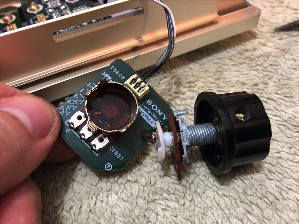

Oska potencjometru chodzi w tulei
Musialem rozlozyc potencjometr i okazalo sie ze jest przyblokowany w tej tulei
Nalalem do tej tulei troche oleju zegarmistrzowskiego i po 10s krecenia ulzylo
Potencjometr jest nie skomplkowany mozna samodzielnie go rozlozyc
Sprzedawca powiedzial ze przez ostatnie 8 lat ten tuner nie pracowal bo go kupil wraz z domem
Czarna galka zalozona tymczasowo w celu krecenia, do odblokowania oski

Super że się udało. Widzę że enkoder  firmy ALPS to może i dałoby się wymienić w razie konieczności.
