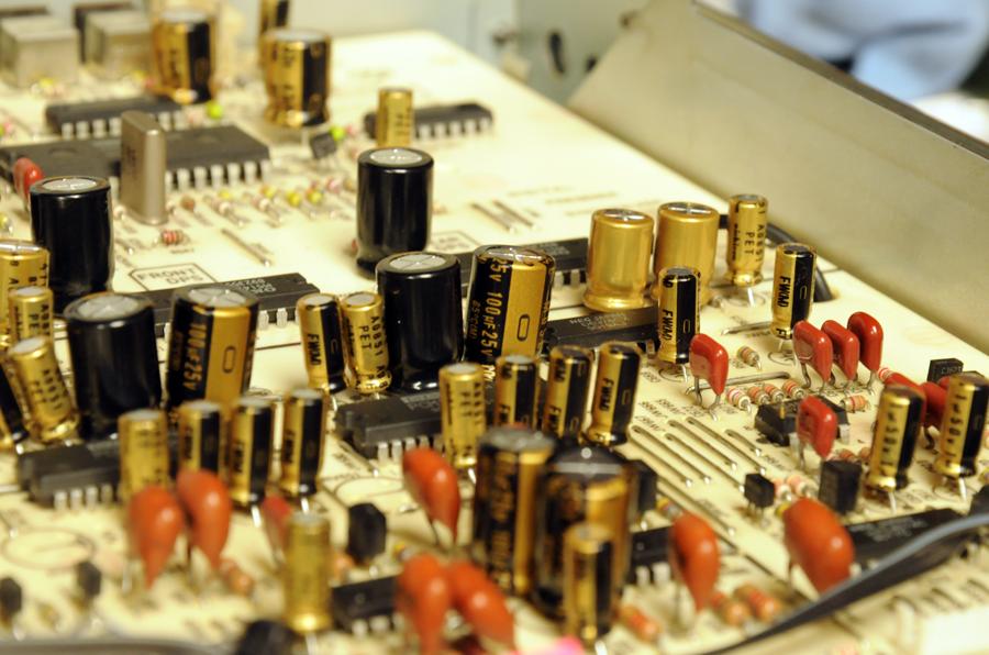

Jestem już po wymianie kondensatorów w dwóch końcówkach N55ES - na razie się wygrzewają, ale już teraz powiem, że jest więcej basu, cieplejsza góra, natomiast średnica trochę z tyłu, ale po wygrzaniu powinno być lepiej. Kończę wymianę kondów w TA-E1000ESD i biorę się za kalibrację TC-K990ES.

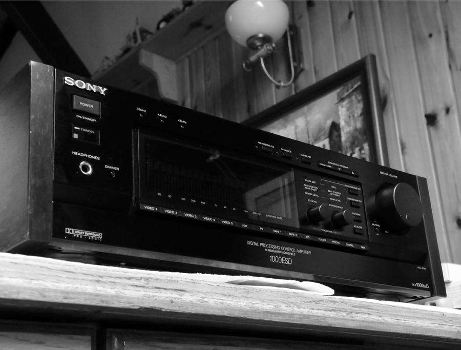

Dzisiaj posłuchałem w końcu pełnego zestawu po wymianie kondów: TA-E1000ESD plus 2x TA-N55ES. O Ku....! Jeszcze się nie wygrzały dobrze, a moje G3`ójki dostały skrzydeł. Dźwięk odkleił się od membran, jest tam więcej powietrza, lepsza średnica (same końcówki z X55ES miały ją wycofaną, tutaj razem z E1000ESD wychodzi nieco przed orkiestrę, ale czekam cierpliwie), więcej basu, jest potężniejszy, dynamiczniejszy i bardzo dobrze kontrolowany, góra to już istne analogowe brzmienie, tak cieplutko tam jeszcze nie było, czasem wydaje mi się, że jest jej za mało, ale z czasem będzie idealnie. Cieszę się, że już nie piszczy jak poprzednio! Jeśli chodzi o naturalność brzmienia, to nie będę się wypowiadał, zmieniłem zdanie i nie wspominam o tym w ocenach, dla mnie jest nieźle, choć pianinko, niezależnie od płyty, nie brzmi jak trzeba, zresztą nie tylko ten instrument, ale cały czas podkreślam, że musi się to wszystko wygrzać :)
Niżej fotka płytki Digital z nowymi kondami :)
