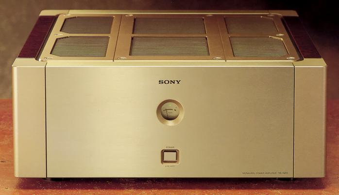

"witam wszystkich,
zakupiłem na Ebay TA N80ES. Mój TAF707 ma grać jako przedwzmacniacz, jednak ZONG. Pali się kontrolka na przednim panelu "protection".
W instarukcji jest napisane , że powinna palić się przez ok 7 sek, jednak u mnie palio się cały czas.
Czy macie jakieś sugestie, poza nasuwjącą sie odpowiedzią, że końcówka jest zepsuta."
Muzg, zrobiłem jak mówisz. Sam TA-N80ES i kolumny, input level na min (-20 dB), nadal pali się kontrolka "protektion" na panelu przednim, tzn, nie "gra".
czy macie jakieś inne sugestie?
Robert
Sprawdź też prądy spoczynkowe na tranach, jeśli są za wysokie to układ także może załączyć zabezpieczenie, miałem tak z N55ES, przez przypadek kręciłem pr`ką nie w tą stronę i zapaliło mi się protection :)
Tu masz serwisówkę: http://elektrotanya.com/sony_tan80es.pdf/download.html

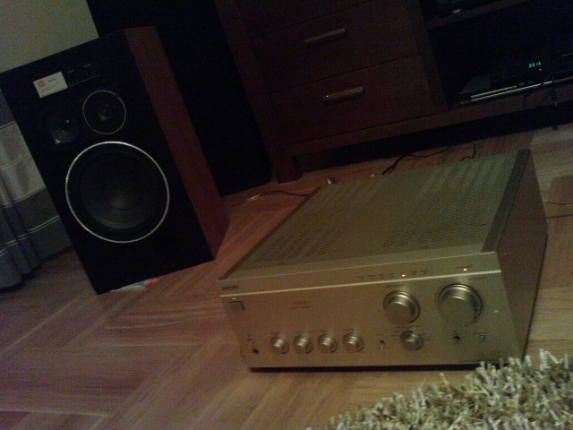

Prawda jest taka że dopiero wysypałem go z pudła na podłogę i za dużo powiedzieć nie umiem. Faktycznie słuchałem pod jbl'ami L36 ale kolumny stały na podłodze, gałki regulacji dźwięku porozkręcane nie wiadomo gdzie i dlaczego i też dopiero co wysypane z pudeł. Trochę mi pewnie czasu zajmie zanim ustawię wszystko tak by można było wydać sprawiedliwy osąd. Mam też pioniery cs-99a które już nieco osłuchałem i wiem już że one grają fortepian tak jak na żywo, zobaczę jak z soniakiem będzie im szło.

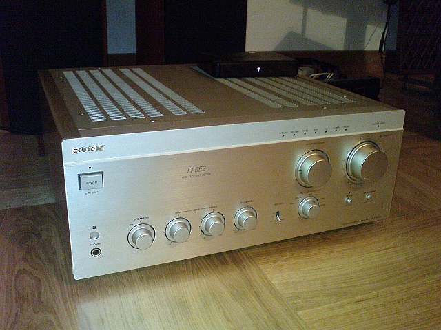

TA-FA5ES zszokował mnie wielkością. To jest gigant! Do tego szampański kolorek, idealny stan, bo nie ma żadnej ryski, pilot, przecież nawet jakby nie grał, to wmówiłbym sobie że gra :P. Potrzebuję czasu by stwierdzić. Mimo tego mogę powiedzieć jest dobrze.

>To odlacz jeszcze kolumny i sprawdz na sucho. Jezeli nadal pali sie "protection", to wzmacniacz
>jest uszkodzony. Natomiast jezeli zgasnie, tzn. ze zle podlaczyles kolumny.
Szeryfo zrobiłem jak mówisz, EUREKA, zgasło "protection", na zielono "MONO". No to biorę kloca do salonu, dźwigam ustawiłem. Robię najpierw to samo, sam do sieci i znowu ZONG, protection pali się na czerwono. O co chodzi? odłączyłem od sieci, za kilka godzin wracam , włączam do sieci i znowu EUREKA, protection gaśnie, mono na zielono.
I teraz najlepsze,
wołą mnie żona, idę, wracam za może 20 min, a tu nic się nie pali, żadna kontrolka. Odłączam od sieci, włączam i nic, nawet protection się nie pali na czerwono!
co teraz ?
Moment, końcówka ma pracować jako mono, czy stereo? Ktoś tu kiedyś zrobił niezły numer i podłączył normalnie pod terminale dwie sztuki kolumn, ale zapomniał przestawić z mono na stereo - może tu jest problem.....
