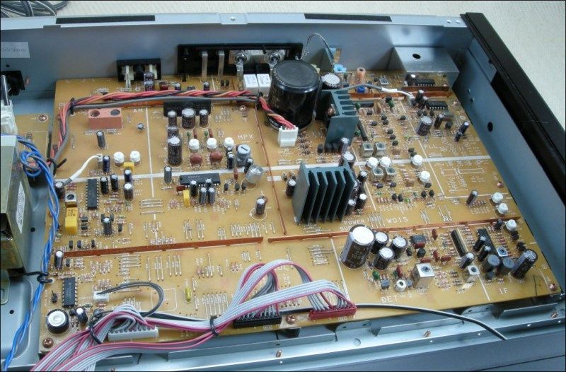

Ciekawa rzecz. Przeglądając aukcje na eBay'u znalazłem ofertę gościa z USA na tuner sa5es. Moją uwagę przykuły zdjęcia obrazujące wnętrze tunera, które jest kompletnie inne od tego co prezentuje europejska wersja. Ja wiem, że wersje regionalne mogą się między sobą różnić ale żeby aż tak! Co o tym sądzicie? (wersja europejska po prawej)

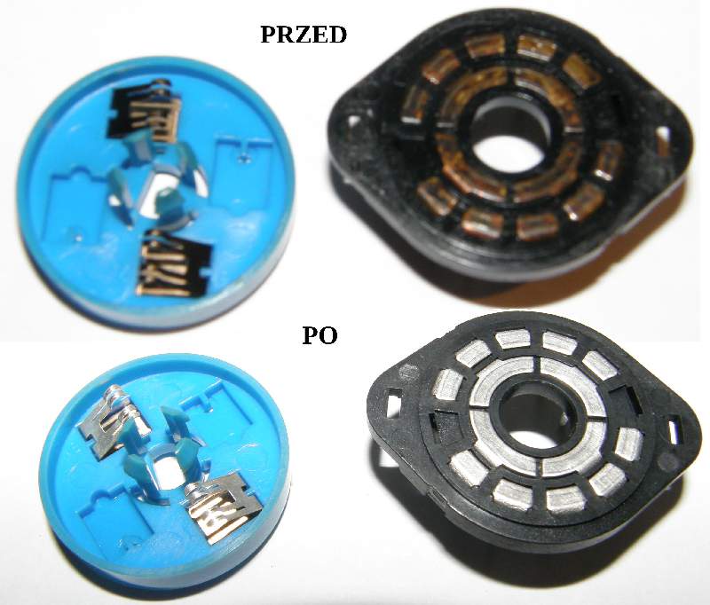

Przełącznik wyboru źródła jest dość ciekawie skonstrułowany. W twoim wzmacniaczu jest on zbudowany w oparciu o 30-40cm pasek który jest jakby szyną w której przesuwana jest długa wąska blaszka na której końcu jest element który odpowiada za przełączanie. Ciężko mi wytłumaczyć jak go roztworzyć. Na schemacie serwisowym jest obrazek jak go roztworzyć śrubokrętem żeby dostać się do środka. Aczkolwiek zanim bym się do niego dobrał rozszyfrował bym najpierw które styki wewnątrz odpowiadają za które piny na płytce i zwar je na krótko żeby wyeliminować na pewno ten potencjometr. Jeśli chce ci się bawić w wymianę na nowy to w bodajrze aswo lub north w koszalinie mają dośc spory asortymęt części do wzmaków sony. łacznie z oryginalnymi transformatorami. Może ten potencjometr też mają.

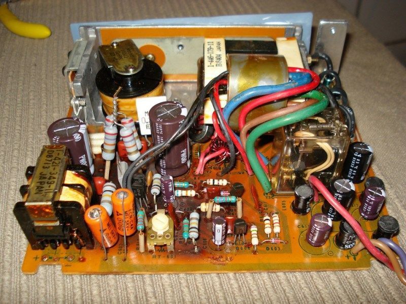

No! W końcu go dopadłem! Sony TA-N86B! 2x18W w czystej klasie A!
A na pokładzie: Pulse Locked Power Supply (czyli nic innego jak dzisiejsze popularne zasilacze impulsowe :) ), a na obudowie taki o to tekst:
"This amplifier`s power supply system is regulated by an ideal combination of a pulse-width controlled switching regulator and a high-frequency DC-DC converter. The Pulse Locked Power Supply system supplies ultra-low noise and well regulated power to all stages, including final power output, fo extremely stable amplification with wide dynamic range."
Wiem, wiem, to nie ES, tylko pre-ESPRIT. Ale z racji tego, że gra to to wyśmienicie, więc chyba warto pogadać coś na temat samego zasilacza. Większość pewnie powie, że nic nie zastąpi porządnego trafa z porządnym filtrowaniem. Niebawem przedstawię pełen obraz tegoż inżynierskiego wymysłu Sony. Końcówka jest z końca lat 70`tych i była produkowana do `84 (źródło: www.thevintageknob.org).
Sama płytka zasilacza z komponentami wygląda tak:
Żródło: http://www.flickr.com/photos/46240601@N07/
Minusem tej konstrukcji jest to, że sama płytka schowana jest w obudowie ekranowanej, piekielnie się grzeje i widać na zdjęciu, że jeden z kabelków jest przysmażony. To chyba jeden z minusów takiej niskiej konstrukcji. Jak tylko się u mnie pojawi, to zaraz dam Wam znać.
Edytowane przez neomammut
Ślicznotka :) Nie łatwo je dorwać. Oddaj go zdecydowanie na mały przegląd po tylu latach, ustawienie biasu itp bo może się wysypać po tylu latach.
