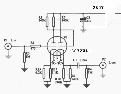

Sekcja liniowa preampu Kondo M7 (na rysunku brakuje potencjometra na wejściu). Bez cudowania, zwyczajne WK-WA. Hiroyasu-San nic nie udziwniał. Mimo prostoty układowej brzmienie tego układu było wysoko ocenione, m.in. przez Thorstena Loescha. Datasheet użytych lamp 6072:
