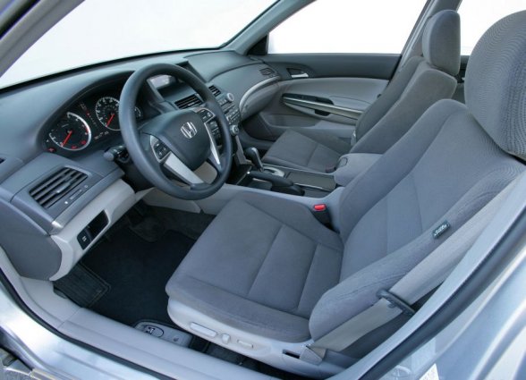

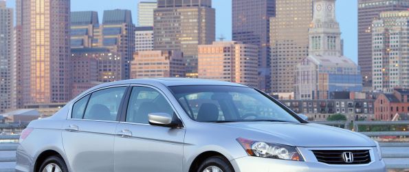

Dyskusyjnie wygląda ta nowa Hondziawka,obecna podoba mi się bardziej.
To wersja amerykańska.
Zaloguj się, aby zobaczyć treść (możliwe logowanie za pomocą ) - europejska wyglada tak, kombi jest sliczne :)
Ale ładniejsza jak dla mnie jest nowa Mazda 6 :)
