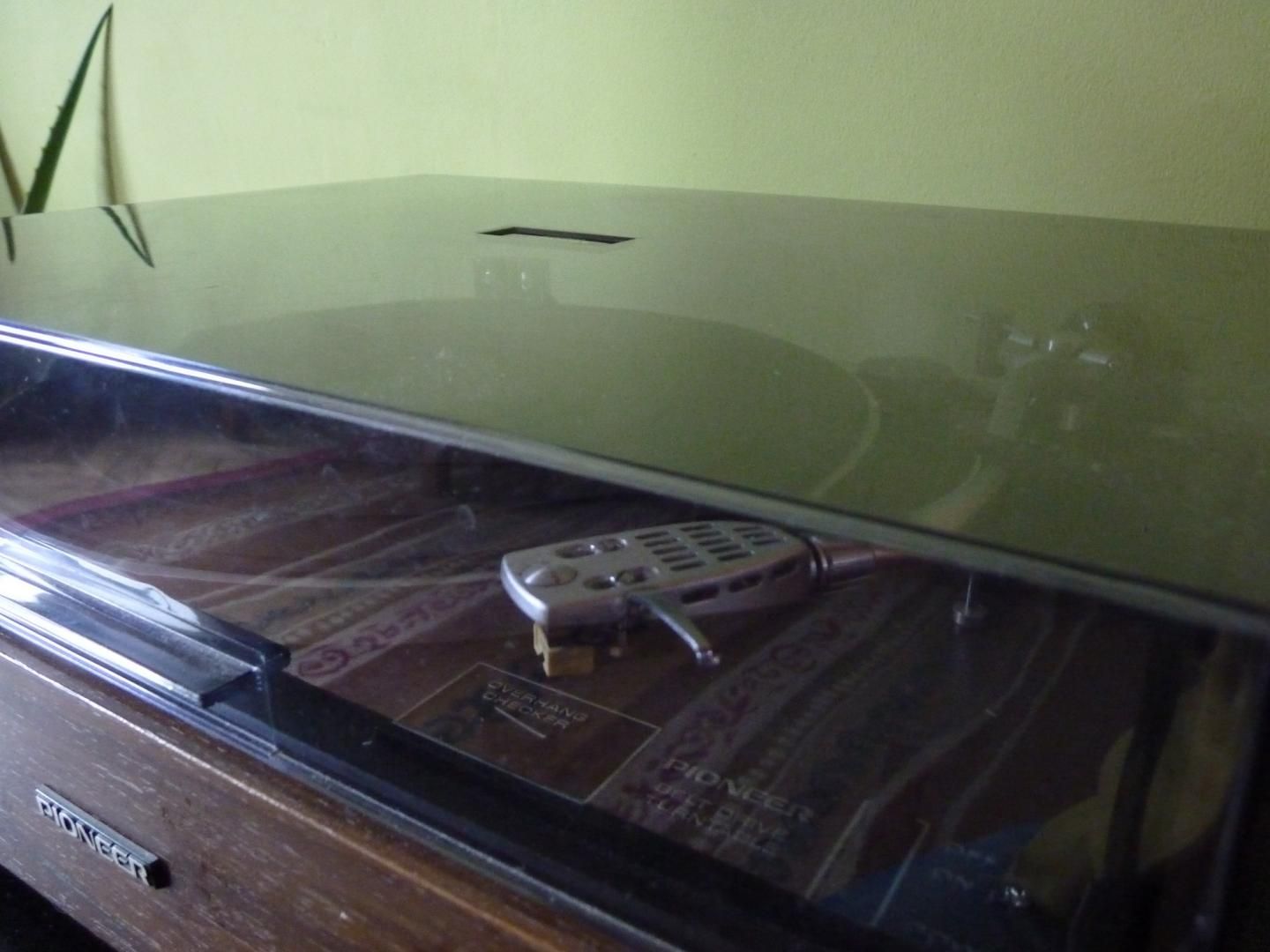

P1020073.JPGP1020075.JPGP1020076.JPGP1020077.JPGA oto efekt mojej pracy. Nie zrobiłem zdjec przed polerowaniem ,ale rysy były tak głębokie jakby ktos gwoździem porysał. Cała pokrywa była matowa od starosci, znaczka "technics" nie odklejałem tylko zakleiłem tasmą. Niestety troche za duża. Po odklejeniu została 2mm obwódka, matowa jak diabli w porównaniu do reszty.Oczywiscie szybko wypolerowałem ręcznie. W jednym miejscu zostały widoczne rysy od papieru 1200, prawie niewidoczne więc juz zostawiłem tak bo nie widac tego wogóle , dopiero pod kątem i pod słońce.
Wniosek taki, aby stosowac pomiędzy papier 1200 a 2000, papier 1500 lub 1600, czego ja nie zrobiłem.
