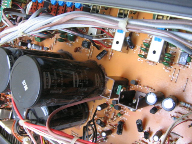

Ponizej zamieszczam zdjecia kondensatorow w swoim wzmacniaczu. Czy wszystko jest z nimi wporzatku? W miejscu styku kondensatorow[tylko przy tych dwoch najwiekszych] z plyta, jest jakas krucha substancja... Moze to byc wysuszony elektrolit, itp.?
Wzmacniacz gra i wszytko jest wporzadku, otworzylem go zeby wyczyscic kurz, a tu cos takiego wiec pytam.
Prosze o pomoc.

Przepraszam za przekrecone pierwsze dwa zdjecia, ale nie dogadalem sie z programem graficznym.
Ponizej jeszcze jedna fotka.

Wzmacniacz to NAD 3300.
-=> McGyver
Rzeczywiscie kondensatory to TEAPO - cala czworka. Rozumiem ze sa slabej jakosci... :/ Mam NAD 302 i tam tez sa TEAPO, wiec to chyba orginalne jakie byly montowane w tych NAD'ach?!? :|
Ile Kosztowalyby zamienniki tych kondensatorow - wszystkich czterech, jakiejs dobrej marki? Jakiej? I jakie modele?
Prosze o wypowiedzi osob posiadajacych NAD 3300 i 302, jakie macie u siebie kondensatory?
“Kejseren er i garderoben!”
Na tych wiekszych jest napisane 100v10000uF i maja srednice ok. 3,85cm :)[poprostu zmierzylem linijka od gory], oraz HD 105'C;
na mniejszych jest 50v10000uF i maja srednice ok. 2,85, oraz LY 105'C. Obie pary sa TEAPO.
Mam nadzieje ze oto chodzilo. :) Rozumiem ze te kondensatory maja najwiekszy wplyw na dzwiek?
Reszta kondensatorow - tych mniejszych - nie jest juz TEAPO; jeden jest JAMICON, sa ELGEN, ELECOM i VENT...
