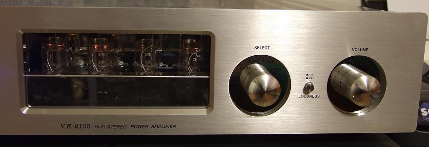

Czy ktoś z was miał do czynienia ze wzmacniaczem Yaqin VK 2100 ?
Poszukuję opini o tej chińskiej hybrydzie,jakim dzwiękiem gra,jaka jest jakość wykonania,jakie przeprowadzić modyfikacje żeby grało lepiej niż fabryczne ile można za niego zapłacić żeby nie przesadzić i czy w ogóle gra jest warta świeczki czy lepiej nie zawracać sobie głowy tym sprzętem.
Za wszystkie opinie i sugestie będę bardzo wdzięczny - Pozdrawiam

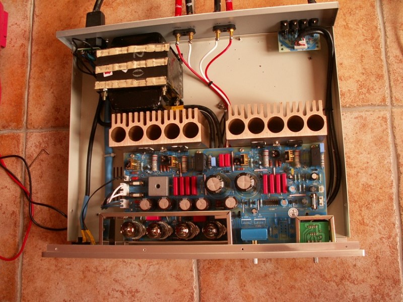

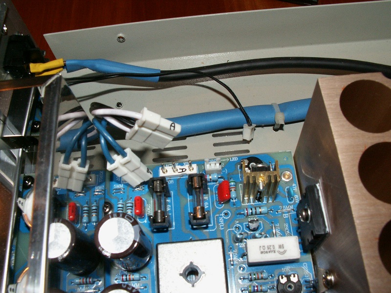

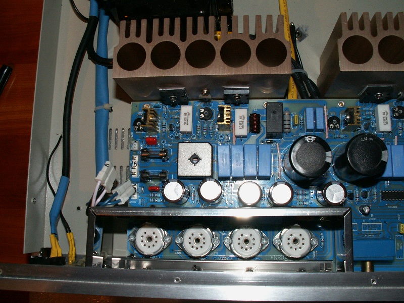

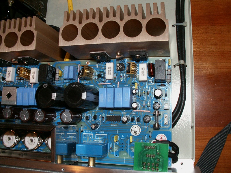

Kupiłem uszkodzony , pali bezpieczniki zasilania końcówki mocy . Mój to wersja ,, audiofilska " bez laudness ;p . W środku sporo budżetówki - tanie kondensatory w zasilaniu i torze sygnałowym ale ,, markowe " ( Nichicon ,Rubycon , Samyoung ) rezystory wygladaja na węglowe i ceramiczne , sygnał poprowadzony zwykłymi kablami sieciowymi , marny potencjometr regulacji głośności . Jest też sporo dobrych elementów - ceramiczne podstawki lampek , fajne radiatory , solidne trafo , tranzystory wyjściowe Toshiby , niezła płytka . Przy okazji naprawy wykonam małą modyfikacje przez wymianę elementów na lepsze , wymianę okablowania wewnetrznego , skrócenie ścieżek sygnałowych , dołożenie gniazda sygnałowego z pominieciem przełacznika żródeł , może mymianę potka itp .

Wzmacniacz gra , nie bawiłem sie w szukanie źródla uszkodzenia tylko wymieniłem prawie wszystkie elementy na nowe poniewaz i tak chciałem go tuningować . Lista zmian :
- kondensatory filtrujące zasilające końcówki - Nichicon HS zamiast sangy...cośtam
- kondensatory w sekcji lampowej - MKP10 Wima zamiast wstawionych oryginalnie przeciwzakłóceniowych
- rezystory w ważnych miejscach na metalizowane Dale a katodowe na dobierane Allen Bradley
- tranzystory na oryginalne Hitachi i oczywiście parowane Toshiby 5200/1943
- wewnetrzne kable głośnikowe na Atlas zamiast zwykłych sieciowych
- kilka mniej znaczących kondów na BC i MKP
- ceramiczne rezystory 0,25R na metalizowane
- nowe podkładki mikowe i sporo pasty
- szybsze diody w układzie zabezpieczenia i nowy mostek zbocznikowany 0,1uF wima
Koszt około 150 PLN . Warto jeszcze wymienic potencjometr ( juz trzeszczy! ) , przełacznik wyboru źródeł i kable sygnałowe bo oryginalne to tandeta .
Po dwóch godzinach grania ustawiłem bias i offset ale mimo to podczas włączania wzmacniacza membrany wychylają się - nie bardzo to rozumiem . Nic nie brumi czy szumi . Lampy maja dziwne punktu pracy - nap.anodowe 60V i polaryzacja 1V a drugie mają nap. anodowe 170v a polaryzacja siatki 3V . Dla 6n1p to nietypowe wartości ... ale grają .
O dźwięku napisze jak sie wygrzeje a czy gra lepiej czy gorzej od wersji oryginalnej nie wiem bo oryginału nie słuchałem - był zepsuty .

SRPP jako sterownik końcówki to nie jest za szczęśliwszy pomysł. Osobiście zrobiłbym pierwszy stopień jako kaskodę, a drugi wtórnik White'a. Przy tak niskim anodowym (60V) lepiej sprawdzi się E88CC.
